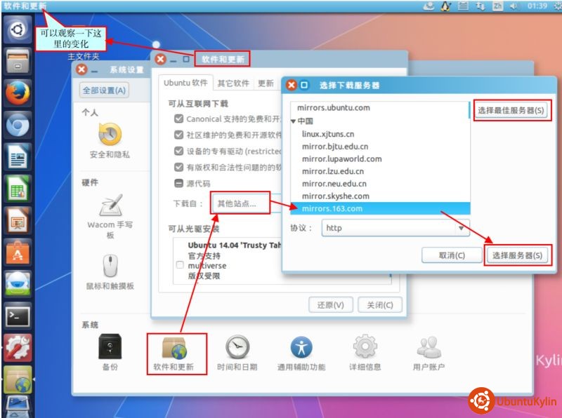

点击启动器上的“系统设置”,弹出“系统设置”窗口,点击下方的“软件和更新”,弹出“软件和更新”对话框,再在“ubuntu 软件”标签下的“下载自…”列表里点选“其他站点…”,弹出“选择下载服务器”对话框,见下图(图1):
(图1)

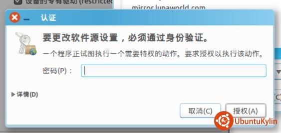

上面(图1)中“选择下载服务器”里列出了可用的服务器,可以在这里选择速度快一些的服务器。若点击“选择最佳服务器”,UK14 将会弹出一个界面自动扫描互联网测试找出速度最快的服务器,这需要耽误一些时间,我一般很少用(有时它找到的最佳服务器居然会是美洲的国家的,真的很奇怪)。我这边根据经验,比较快的会是 163 、sohu、ustc的。选择好后,点击“选择服务器”,这时会弹出要求输入密码的对话框,见下图(图2):
(图2)
上面(图2)的对话框以后可能会经常见到,这是因为 UK14 凡是涉及到对系统进行关键修改的操作都要验证用户的管理权限(即 root 权限),这是 UK14 的安全管理机制之一。

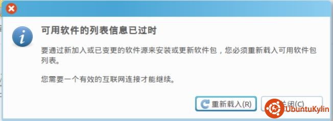

在上面(图2)中输入在系统安装过程中设置的用户密码,回车或点“授权”,即可完成更改软件源的操作。返回到“软件和更新”对话框,点击“关闭”,又会弹出下图(图3)所示对话框:
(图3)
点击“图3”中的“重新载入”,UK14 系统将会自动根据新的软件源来对系统中的软件信息进行“更新缓存”的操作,完毕后会自动关闭提示框。
更换了合适的软件源后,系统后面的操作将会节省很多时间。

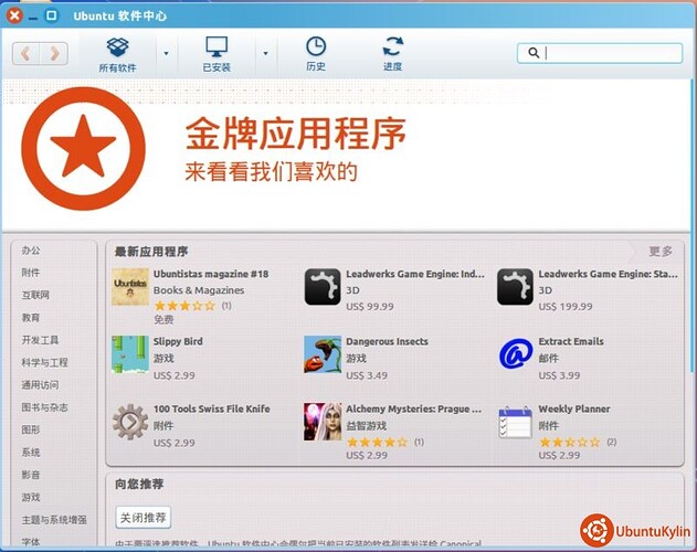

点击启动器上的“ubuntu 软件中心”,将会启动“ubuntu 软件中心”,见下图(图4):
(图4)
“ubuntu 软件中心”是推荐的安装各种软件的“中心”,类似于手机上的软件中心、应用商店、软件市场类的程序。这个程序的启动会比较慢(可能是因为要联网的原因),偶尔还会出现失去响应的情况,我个人不太喜欢,因为从这里安装程序虽然的确比较方便,但却看不到程序安装的“详细过程”,如将程序安装到了哪里、拷贝了哪些文件、设置了些什么东西等等,全都看不到,只能看到一个进度条,还有个根本看不明白的“历史”。所以我要安装另一款经典的软件包管理器,即“新立得软件包管理器”。
在(图4)中,往下滚动窗口。注意,默认情况下,untiy 窗口的滚动条跟 Windows 下也不一样,它是能看到却不能点击的,鼠标移动到上面才能看到个滚动条出现,即所谓“即现式”的。说实话,这个条儿开始点时还真不习惯,不过好在可以恢复为“传统”的样式,这个后面再说。
将窗口往下滚动,在“最高评分”里可以找到“Synaptic Package Manager”软件(现在是英语,装好后会是汉字的),点击它,然后安装它。很快就可以安装好,并且会自动在启动器上添加个“新立得软件包管理器”的图标(这次是汉字了)。通过安装“新立得软件包管理器”就可以感受到 UK14 下安装软件的方式是何其简单啊!是不是跟手机上差不多啊?当然缺点我刚才也已经说了。
以上操作也可在 dash 中搜索“ubuntu kylin 软件中心”并用它来安装“新立得软件包管理器”。“ubuntu kylin 软件中心”看名字就知道是 ubuntu kylin 自己定制的跟“ubuntu 软件中心”一样的工具,不过目前该工具才刚刚起步,还没有足够的理由让我选用它。

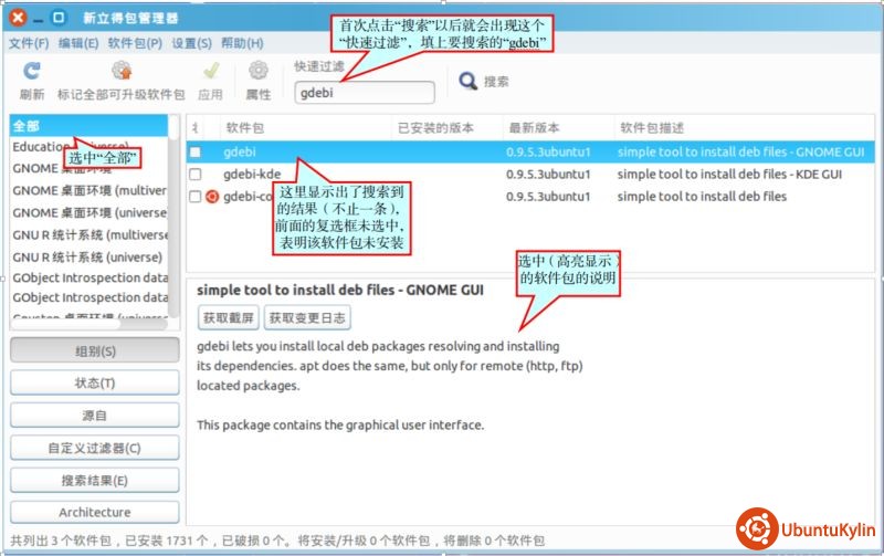

点击启动器上的“新立得软件包管理器”,启动“新立得软件包管理器”;启动后又会弹出要求你输入密码的对话框,这次这个对话框上出现了许多英文,这是因为新立得软件翻译的原因造成的,不用管它,输入密码,弹出首次运行的提示框,直接关闭掉,来到软件的主界面,点击界面工具栏上的“搜索”,在弹出的窗口中输入关键词“GDebi”,搜索,即看到如下界面(图5):
(图5)

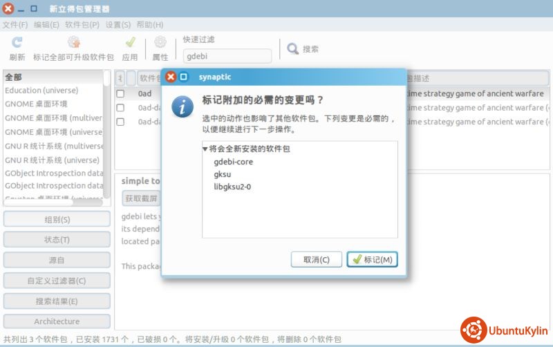

上图(图5)的界面还是很清晰明了的,在图中双击我们要安装的“gdebi”,弹出了如下对话框(图6):
(图6)

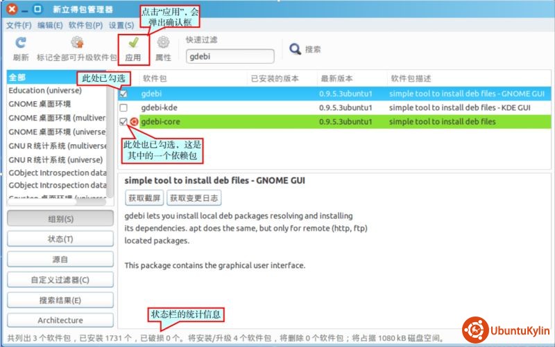

弹出这个对话框即意味着要安装“gdebi”,必须同时安装图中列表里列出的 3 个软件包,这就是所谓的“软件包依赖”,根本不用我们操心,“新立得”帮我们搞定了,我们当然要点“标记”按钮,返回到主界面,见下图(图7):
(图7)

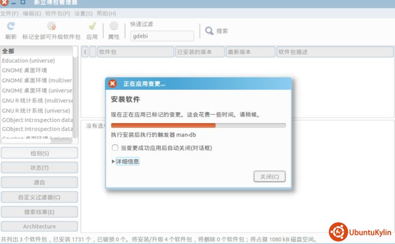

在上图(图7)中点击“应用”,弹出“应用下列变更吗”对话框,可以再阅读一下上面的提示,点击“应用”即开始从软件源下载软件包、下载完毕即开始安装,安装过程中展开“详细信息”可以看到系统在具体做什么(当然初学者还看不懂),见下图(图8):
(图8)
安装完毕会给出提示,关闭提示窗口,返回到主界面,GDebi 成功安装。

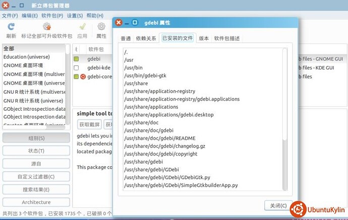

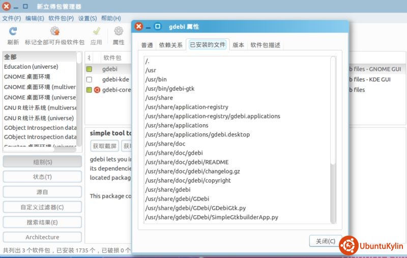

若想知道 GDebi 在你的系统中哪些地方安装了哪些文件,可以在刚才的主界面列表中右击“gdebi”,在右键菜单中点“属性”,在弹出窗口中切换到“已安装的文件”,会看到下面的界面(图9):
(图9)
在上图(图9)中,可以清晰地看到 gdebi 在系统中的什么位置安装了哪些文件,非常清楚;要想知道该软件的“软件包依赖关系”,则可以切换到“依赖关系”查看。

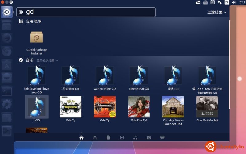

不过这一次,安装程序并没有在启动器上添加上“GDebi”的图标(若都加上图标,那启动器肯定拥挤不堪),那么,该到哪里去找 GDebi 的“快捷方式”呢?这时 dash 就派上用场了。点击 dash 图标,在搜索框中输入“gdebi”(实际上我只输入“gd”两个字母,要的东西就已出现了),就出现了如下图所示界面(图10):
(图10)
看到(图10)中的“GDebi Package Installer”了吧?那就是“GDebi 软件包安装工具”的“快捷方式”,点击它就可以启动“GDebi”了。不过,这款软件的启动我们一般是通过在 deb 软件包文件上右击,然后在右键菜单中来启动的,这点后面会加以说明。
