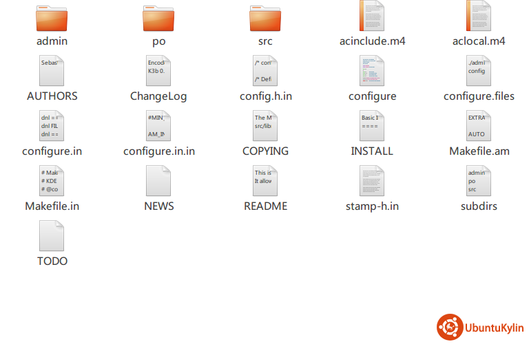

我下载的K3B的monkey插件,如何安装啊
我下载的K3B的monkey插件,如何安装啊k3bmonkeyaudioplugin-2.0
解压后一堆文件和文件夹。没有deb不会安装,求助啊
打开终端->切换到你上面的图片显示的目录下->执行"./configure"->看有没有错如果没错误的话执行"make"->没有错误的话执行"make install".如果运行出错的话再把错误发上来,看一下,一般第一次这样装软件大部分都是软件包支持不完整缺少gcc或是g++什么的.你可以上网查一下./configure make make install 三个命令,是编译安装软件的常用命令.稍微了解一下还是很有必要的.
