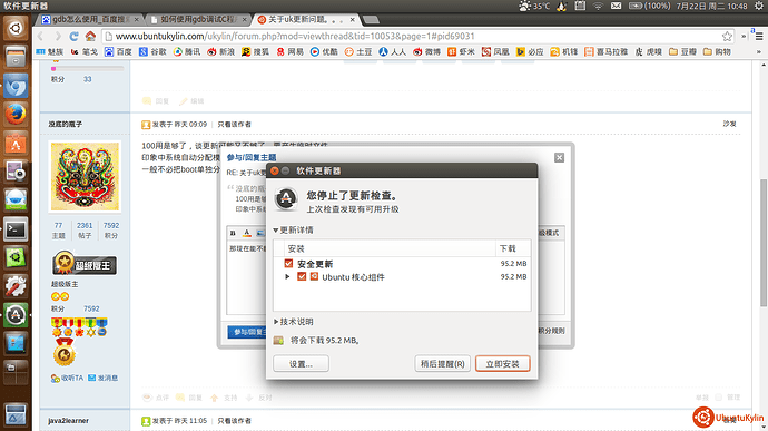

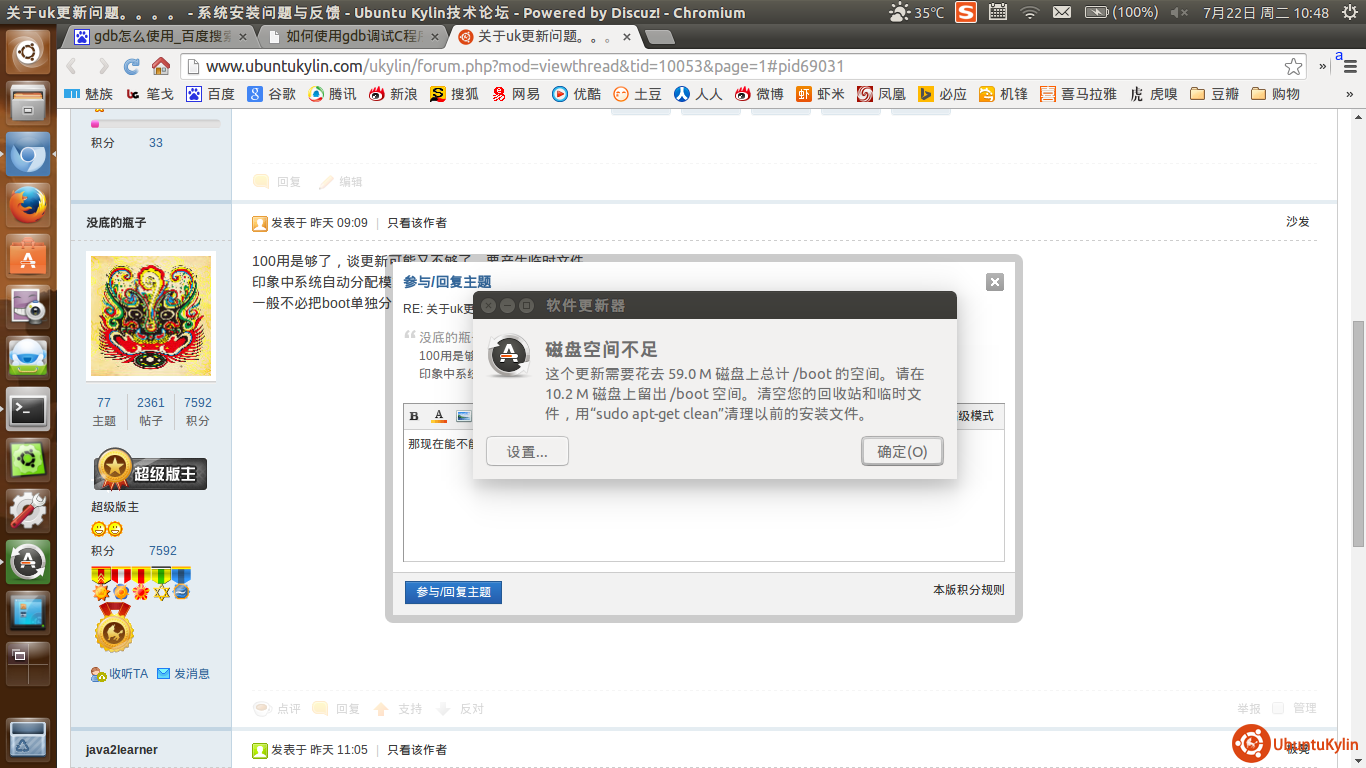

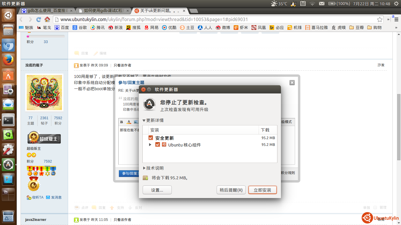

我当时装UK给/boot分了100M,因为装之前百度了一下,大家都说100M管够用,但是现在问题来了。更新说/boot不够用来更新,用sudo apt-get clean来清理,我清理了。
然后还是不行,我有百度,说去/boot将以前的内核清理掉,

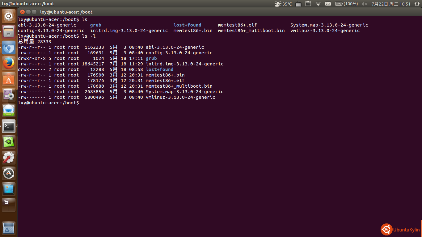

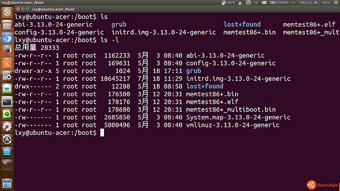

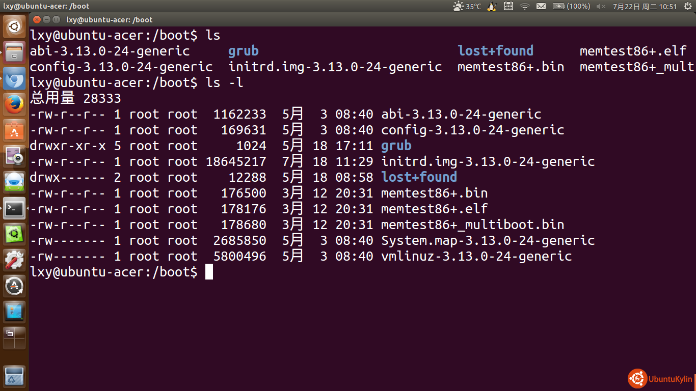

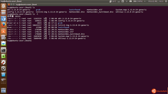

我先查看现在使用内核版本,但是/boot里面版本都是现在使用的啊

100用是够了,谈更新可能又不够了,要产生临时文件。。。。
印象中系统自动分配模式会把boot分为300M左右,100M太少。

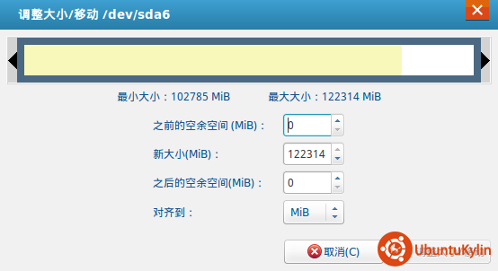

如果是GPT分区表,而恰好/boot分区的下一个分区是NTFS文件系统的话,可以用Gpart调整后一个分区大小,然后再扩大/boot那个分区。(有风险!!上次弄完之后ntfs就不能用了,去win下恢复的。。。)

你可以试着用工具调整下分区大小,先调整boot后面/前面一个分区大小(在前/后部空出一块空间),然后再将boot分区扩大。
安装分区调整工具:sudo apt-get install gparted
由于是对分区操作,有一定风险,注意备份数据。

楼主的/boot中文件不30几兆。如果更新内核次数多了,建议使用sudo apt-get remove linux-header-TAB linux-image-TAB 删除。TAB为键盘上的tab键,多按几下,绝对无害,但会有意想不到的东西出现。
