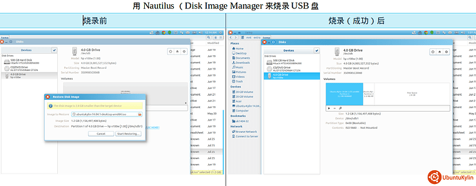

要用cat的话,我觉得倒不如使用Nautilus (即 disk image manager)。
如附图所示,这是UbuntuKylin/Ubuntu内含一个“图形界面烧录USB盘”的方法。
步骤很简单,打开Nautilus后,双击UK1404.1的ISO档案,Nautilus就会执行disk image manager(预设的针对ISO档案的执行程序)。
我们只要在Destination里选择目的地的USB盘,再选择"Start Restoration)即可。新手使用没有问题,老手的话,因为是GUI,也较不会screw up。
