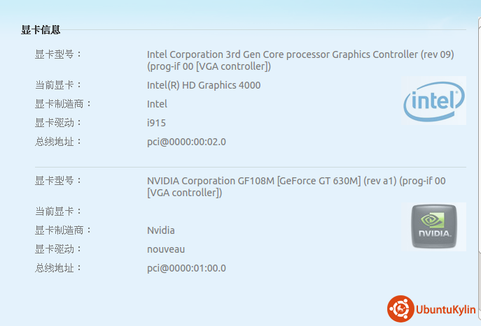

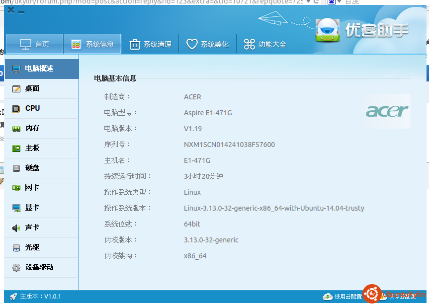

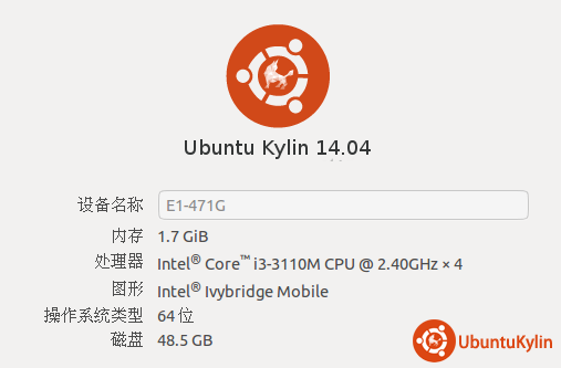

能否列出详细配置信息?

2014-09-04 16:34:12 的屏幕截图.png
2014-09-04 16:36:10 的屏幕截图.png
