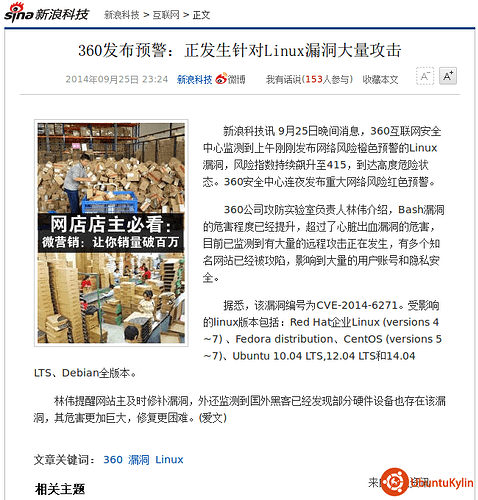

一直有人发一些跟Linux没太大关系的新闻,可是却不发这条!
http://tech.sina.com.cn/i/2014-09-25/23249645710.shtml
有这么严重么??但我还是用我的ubuntu。
我感觉相当严重,我们公司今天为了这事情折腾了一天了!估计国内的没有能力修改这个bug。gun发布了一个补丁,不过很快被绕过了!
