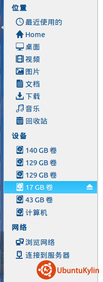

1、
如图
想要把17g 的卷调整到140g 卷的上方。这样就对应我的盘符顺序了,使用时会比较方便
怎么做呢。。。。。

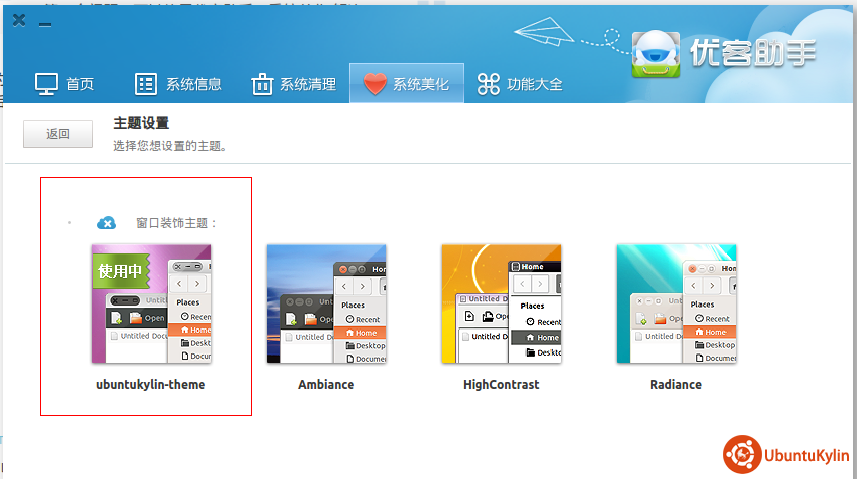

2、同样是上图
蓝色的条栏。。。
现在是默认的桌面主题,一旦使用其他的主题,选项的蓝色就变成黑色的了。
十分难看,有什么办法再改成此蓝色吗
3、在uk 系统下删除了些文件,并且“回收站”已经清空了。但在xp 下多出个.Trash-1000文件夹。能不出此文件夹吗??
lz第二个问题,可以使用优客助手,系统美化 解决。
不行的
美化后界面是变了,但选项框是黑色的了,我要蓝色的
明白
我是说一旦换别的主题
就不是蓝色了。。。黑的和灰色的
我想要蓝色的
曾经试过。。。改别的主题。变成黑色后;再改成默认的主题。颜色依旧是黑色的
那就不知道怎么回事了,我的几个主题切换了,都能回来
我再试试吧
第一个问题虽不知道怎么解决,说明两点希望能对你有所帮助
1.微软的操作系统才会分配盘符
2.除了个别新买的电脑,大多数电脑还是使用的mbr分区,磁盘分区的先后顺序和分区操作的先后顺序有关,与分区所在的硬盘存储位置无关。举个例子,一个100g硬盘,从开始的10g划分为主分区,后面其余90g为扩展分区,然后扩展扩展分区再划分逻辑分区,前45g为第一个逻辑分区,后45g为第二个逻辑分区,分区之后,当以后又调整分区(比如自定义安装uk时调整分区),从第一逻辑分区的后面25g再划分出一个分区,这个新分区就算第三个逻辑分区,这样按硬盘存储位置先后依次是主分区,第一逻辑分区,第三逻辑分区,第二逻辑分区如果是把第一逻辑分区的前25g再划分出一个分区,这个新分区还是第三个逻辑分区,按硬盘存储位置依次就是主分区,第三逻辑分区,第一逻辑分区,第二逻辑分区。
有个分区软件diskgenius用过,上述情况下他会提示你分区次序混乱,有一个调整分区分区顺序的功能,但是没用过。
下面是从网上粘贴来的:
这个文件是用来存放回收站里面的文件的。类似于Windows会在每个分区内创建一个\RECYCLED 文件夹。。。。它是Ubuntu里面的gnome创建的。你要是把它删除了,下次登录Ubuntu的时候还是会被创建"。你要是看它不舒服,把它隐藏了就是。。。其中的Trash是指“垃圾” 1000是你的用户的uid
