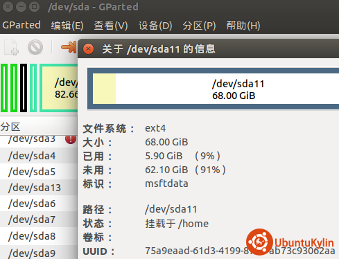

1 使用gparted 查找或者分割一个分区,记住分区的uuid

在最后,添加一行内容,如图
