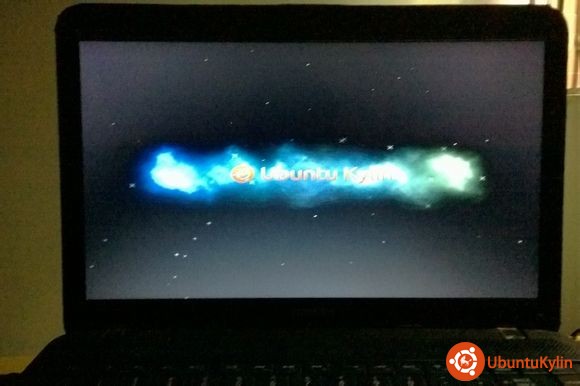

卡在开机动画星云,按重启一遍会进入褐色背景写着ubuntukylin14.04的一个页面,然后按s或m可以调整下面有一个显示的路径,好像按几下s切换到ubuntu的主分区就进系统了。怎么修复这个问题
开机就一直这样,风扇狂转,然后按CRTL ALT DEL 重启就进入

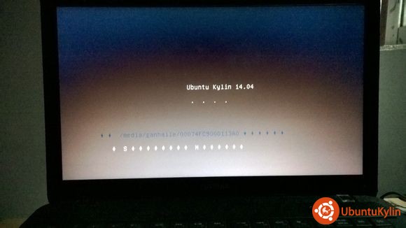

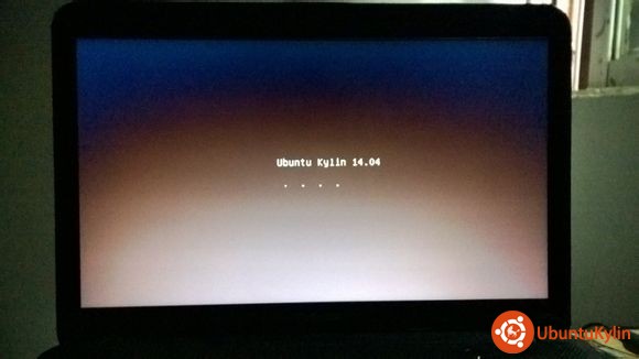

这个界面
可以按“S”&“M ”切换路径,按几下S好像切换到UBUNTU分区就可以进入了,可是每次都这样很麻烦啊,试过修复GRUB2了,还是不行。请问怎么解决?
这个界面

应该是你开机自动挂载分区有问题,修改/etc/fstab文件。
星云动画没有提示按S键是个bug,开机动画中应该是有提示信息的,这个bug在14.10中已经修复。相关补丁这几天刚被14.04接受,将在14.04.2中修复。
现在14.04的用户可以更新下ubuntukylin-theme这个包,1.0.1版修复了开机动画没有信息提示的bug。
