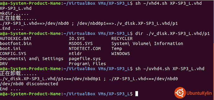

用 qemu-nbd 挂载 虚拟硬盘的 脚本,2016.11.26 改进.
感谢 ubuntu挂载vdi
http://www.ubuntukylin.com/ukyli … iewthread&tid=27107
(出处: Ubuntu Kylin技术论坛)
就是 用 qemu-nbd 把 vhd 挂到 /dev/nbdX (x=0~15)
再把 /dev/nbdXp1 (X=0-15) 也就是 vhd的第一个分区 挂到 vhd所在目录里的新建目录上.
卸载 过程 与之相反
这里面需要 考虑 当前可用的 /dev/nbdX 要 0-15 的 排查, 记住 X 是多少,卸载的时候 好用到.当然这个都 是脚本自动完成的.

更新下,可以一次自动挂载 虚拟盘中的全部分区。
附件 附卸载脚本。
用到了 awk ,df ,fdisk ,正则, 用来计算分析 虚拟硬盘文件分区 信息 和 挂载信息。
