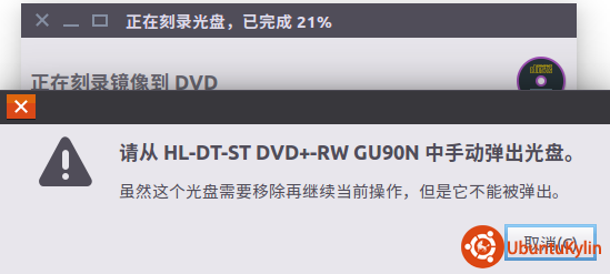

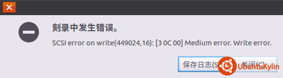

我用Brasero光盘刻录器刻录光盘时,刻录到一半的时候,弹出错误提示(如图)。试过几次都这样,这是怎么回事?有没有方法解决?

漏说了一点,在刻录过程中,会自动弹出提示要求手动弹出光盘(如图),然后才弹出错误提示。另外我把保存下来的日志发上来了,请看一下吧。

http://askubuntu.com/questions/216844/brasero-yields-scsi-error-on-write1248864-16
开发者认为这个错误是硬件或驱动导致的,不过提问者认为是软件问题,最后他是换了一个刻录软件,成功刻录的,你要不也换个试试

用k3b也一样刻录到一半就停了,问题很明显,是硬件或驱动问题。
