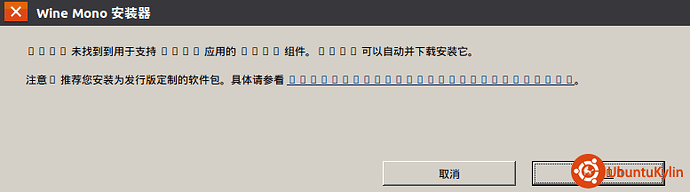

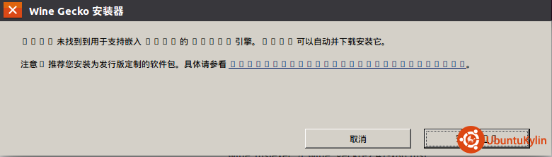

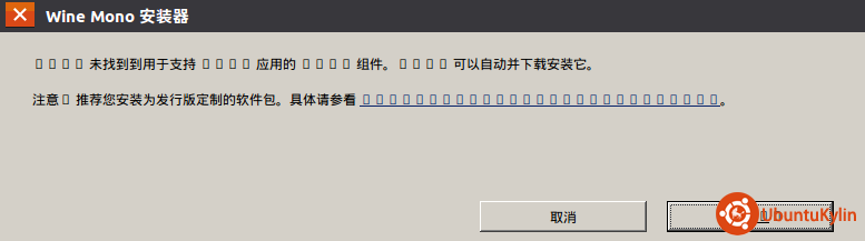

接着会有中文乱码并且相继弹出wine-mono和wine-gecko的安装器,不要理会,分别关掉两个窗口。然后按照这篇教程解决乱码问题:http://www.cnblogs.com/wi100sh/p/5521478.html

刚才关掉的两个窗口是长这样的,实际上需要总共关闭3次。
==============================分割线==============================

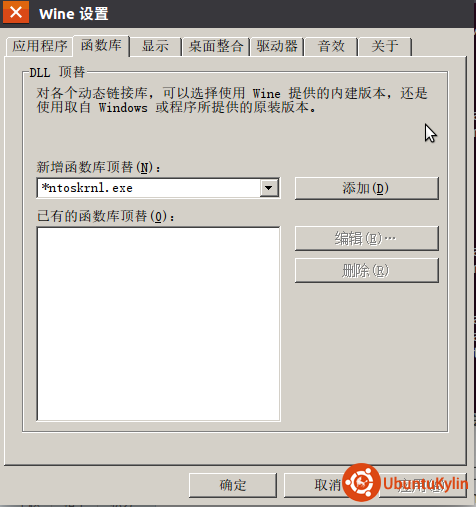

winecfg

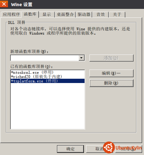

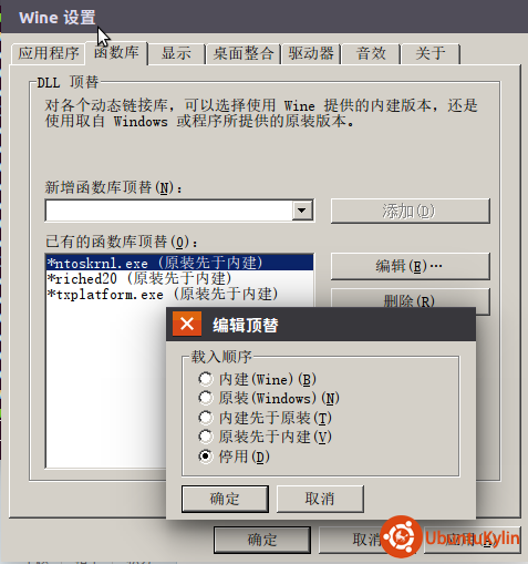

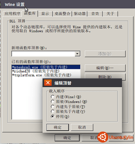

点击上方的“函数库”那一栏,并点击把光标移动到“新增库函数顶替”下方的方框里,分别输入
ntoskrnl.exe回车,riched20回车,txplatform.exe回车。
然后在点击下方新出现的
ntoskrnl.exe和
txplatform.exe,点击编辑,选择“停用”。
如下图所示:(注意下面的字是手打的)
添加之后是这样的,三个函数库的顺序不影响。
最后完成的时候是这样的,然后就可以点击“确定”,记得要点击确定
这里,如果不替换riched20的话则安装好QQ后无法输入用户名,不停用txplatform.exe则WineQQ无法完整退出,导致关掉重开后提示QQ文件被占用,禁用ntoskrnl.exe是为了规避可能出现QQ无法启动的bug。前面的
号可以省略,不过我觉得比较好看,还是加上去了。

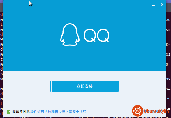

下载好QQ的安装包后,可以直接右键选择用Wine Windows Program Loader打开,也可以在所在目录执行,wine XXX.exe,如,我这里命名为QQ8.9.2.exe,就执行:
wine QQ8.9.2.exe

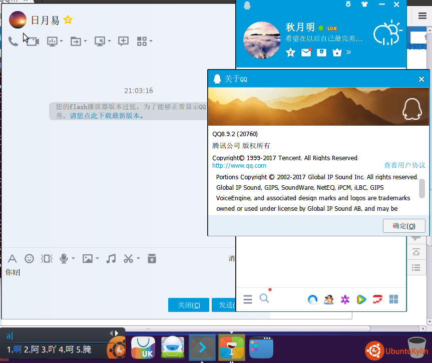

具体的名字应该根据实际情况更改,命令执行的结果就是接下来会弹出友好的安装界面。点击立即安装,然后等待就好了,最后点击完成安装之后就会启动QQ,可以登录试一试,不过还有一些问题需要解决。
2.如果发现无法输入中文
安装完成后,可以登录一下QQ试一试,你会看到清爽的QQ界面,并且大多数功能都是正常的,可是在尝试和进行聊天的时候却发现怎么也打不了中文,用Ctrl+Space切换输入也行不通,反而只能打出一个空格。是不是我们的安装出了什么问题呢?答案是否定的,这里的环境是64位ubuntukylin16.04,经测试发现这是ubuntu自带的ibus模块的问题,ibus会排斥其他输入法,导致我们无法在wineQQ中使用fcitx拼音,解决方式也很简单,就是删除ibus。

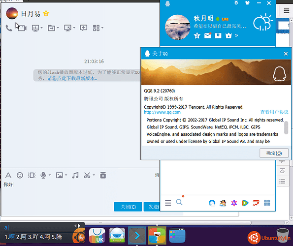

这样再次打开QQ就可以使用中文了,如果发现没有立即生效的话请先注销或者重启。打开QQ的方法为,终端执行:
wine c:/Program\ Files\ (x86)/Tencent/QQ/Bin/QQ.exe
注意:因为我的wine容器是64位的,所以存放QQ的文件夹为Program Files (x86),如果wine容器是32位的,存放QQ的文件夹则为Program Files,则对应的Program\ Files\ (x86)需要改为Program\ Files。
操作完成后再次打开QQ就发现可以输入中文啦:

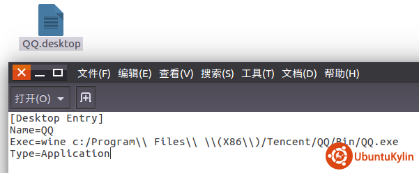

首先,新建一个QQ.desktop文本文件,在里面加入:
[Desktop Entry]
Name=QQ
Exec=wine c:/Program\ Files\ \(X86\)/Tencent/QQ/Bin/QQ.exe
Type=Application
注意:
1.这里我的wine容器是64位的,所以存放QQ的文件夹为Program Files (x86),对应代码为Program\ Files\ (x86),如果wine容器是32位的,那么存放QQ的文件夹为Program Files,对应的代码为Program\ Files,应该根据实际情况修改。
2.这里由于采用默认的主目录下的.wine目录作为wine容器安装,所以执行代码为wine xxx/xxx.exe,如果采用了自定义的wine容器,比如wine容器是/home/wb/test,则需要把启动代码改为env WINEPREFIX=/home/wb/test wine xxx/xxx.exe。(小白请忽略这段话)

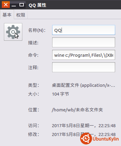

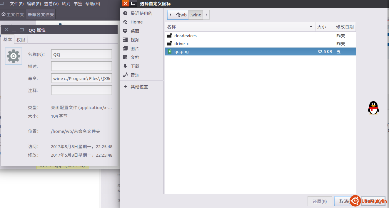

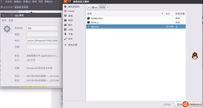

保存后我们会看到它的显示效果已经变了,显示的名字只有“QQ”,不过现在它没有图标也不能启动,右键它,然后点击属性,再点击那个齿轮图标,会弹出一个选择窗口,这里选择自己下载好的图标就好了,这里我的图标QQ.png是放在主目录的隐藏文件夹.wine里面的,想看到隐藏文件夹可以按Ctrl+H,放到一个不常用的目录可以避免误删。
选择自己的图标,然后确定。

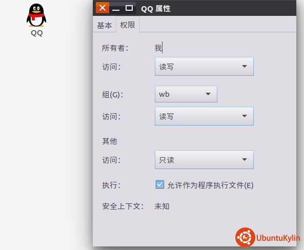

最后的显示效果是这样的,不过我们还需要最后一部操作,点击属性中的权限,把下面执行栏打上勾。如图:
最后把属性窗口关掉,这个QQ快捷方式就添加完成了,可以双击打开,也可以拖到任务栏。
注意:如果最后不添加执行权限的话将无法运行,会提示当前应用没有通过安全认证。

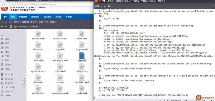

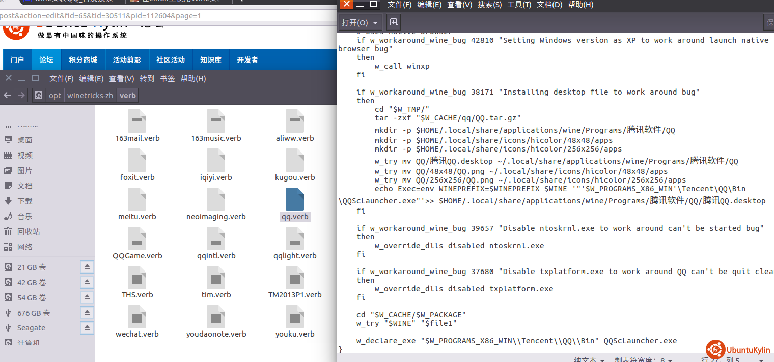

关于我是怎么想到要这样操作的,主要要归功于许多前辈分享的方法,其中我认为很有帮助的是winetricks-zh项目中的各种verb文件,里面提到了可能需要将wine设置为XP环境(Wine2.0.1版本已经默认是,所以文中没有提到),以及要开启riched20函数库,禁用ntoskrnl.exe和txplatform.exe,我受到启发进行了上述配置,并有一些步骤进行了省略,经测试发现运行没有问题,只是这样安装出来的QQ面板大小比winetrics-zh安装出来的要大一些,暂时不知道为什么。
