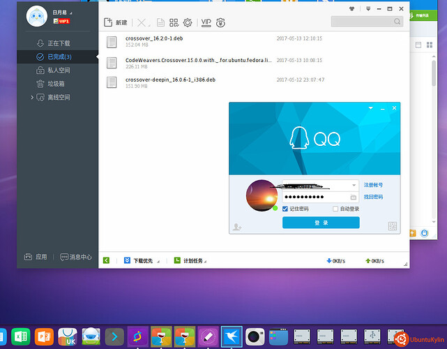

1.迅雷运行几乎完美,能够用手机号登录,能够正常下载和加速。已知部分图片无法正常显示,无伤大雅。
2.QQ运行效率比起其他版本的wineqq来说要高,能够记住密码和自动登录,无法视频通话、远程演示。

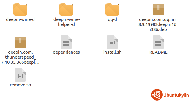

所需文件一览:
├── deepin.com.qq.im_8.9.19983deepin16_i386.deb
├── deepin.com.thunderspeed_7.10.35.366deepin15_i386.deb
├── deepin-wine-d
│ ├── deepin-fonts-wine_1.9-26_all.deb
│ ├── deepin-libwine_1.9-26_i386.deb
│ ├── deepin-wine32_1.9-26_i386.deb
│ └── udis86_1.72-2_i386.deb
├── deepin-wine-helper-d
│ ├── libgif4_4.1.6-11_i386.deb
│ ├── libgnutls26_2.12.23-18_i386.deb
│ ├── libgnutls-deb0-28_3.3.20-1_i386.deb
│ ├── libgstreamer0.10-0_0.10.36-1.5_i386.deb
│ ├── libgstreamer-plugins-base0.10-0_0.10.36-2_i386.deb
│ ├── libpng16-16_1.6.26-1_i386.deb
│ └── libreadline7_7.0-1_i386.deb
├── dependences
├── install.sh
├── qq-d
│ ├── deepin-wine_1.9-26_all.deb
│ ├── deepin-wine32-preloader_1.9-26_i386.deb
│ ├── deepin-wine-helper_1.0deepin17_i386.deb
│ └── deepin-wine-uninstaller_0.1deepin2_i386.deb
├── README
└── remove.sh

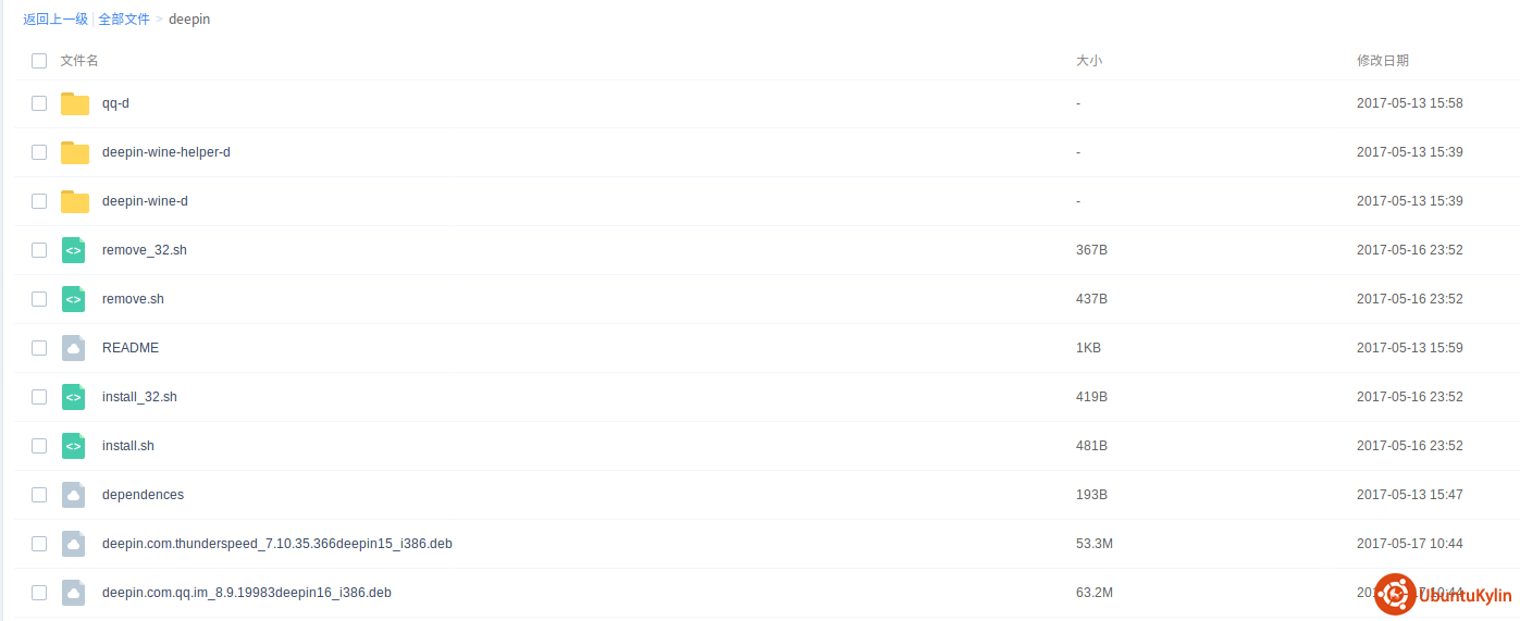

b所需文件下载链接:http://pan.baidu.com/s/1kVKBXHX 密码:3pva(有兴趣的朋友可以自己到deepin官方镜像站下载对应软件包后自己动手移植,难度较小)[/b]
安装方法见文件包中的README,附README中的部分内容:
b软件来源于deepin镜像站,衷心感谢deepin团队的努力,让linux使用者能有更多更好用的wine软件选择。[/b]
qq-d文件夹中为搭建deepin-wine环境所需的第一级依赖软件,包括deepin-wine,deepin-wine-helper等。
deepin-wine-d中为软件包deepin-wine所需的依赖软件,包括deepin-libwine等。
deepin-wine-helper-d中为软件包deepin-wine-helper所需的部分依赖软件,包括32位的libreadline7等。

[/list]最后附上效果图:
