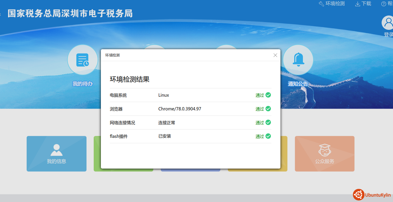

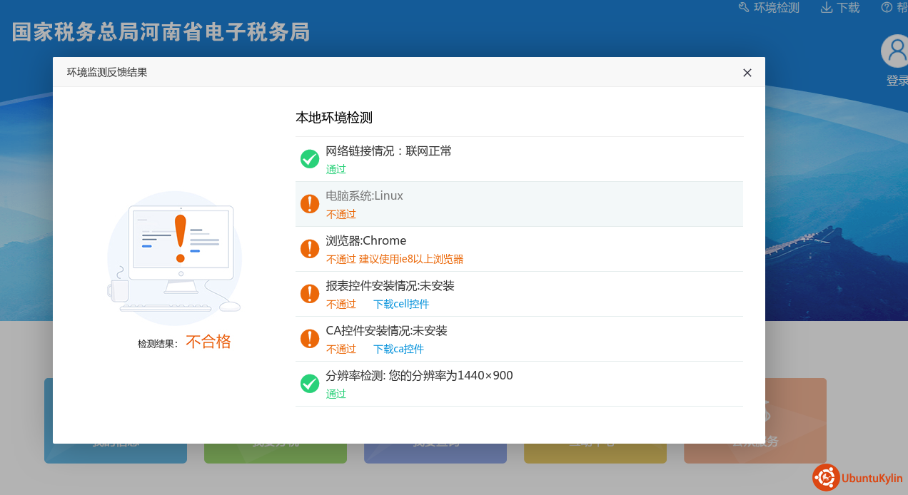

请问,要linux下,怎么用ie浏览器?税务局等需要用ie
好像用不了ie吧?建议左下角打开开始图标----问题反馈—说一下!
建议左下角打开开始图标----问题反馈—说一下! 我没弄明白,左下角打开开始图图标,我用的windodws.
linux系统用不了IE----如您在该系统下,可以反馈说明,官方会回复。
360安全浏览器出Ubuntu版本了,浏览器不是有IE内核吗,可以试试。

其实你就算Wine了IE一样用不了,一堆不兼容的插件。
