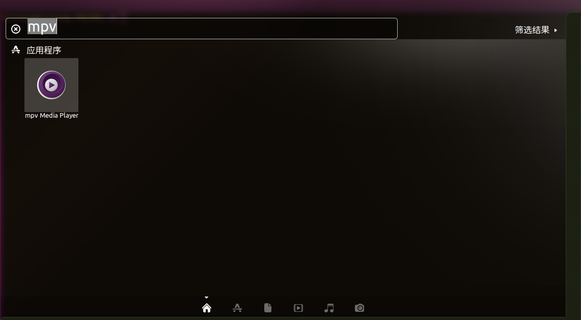

方法一:

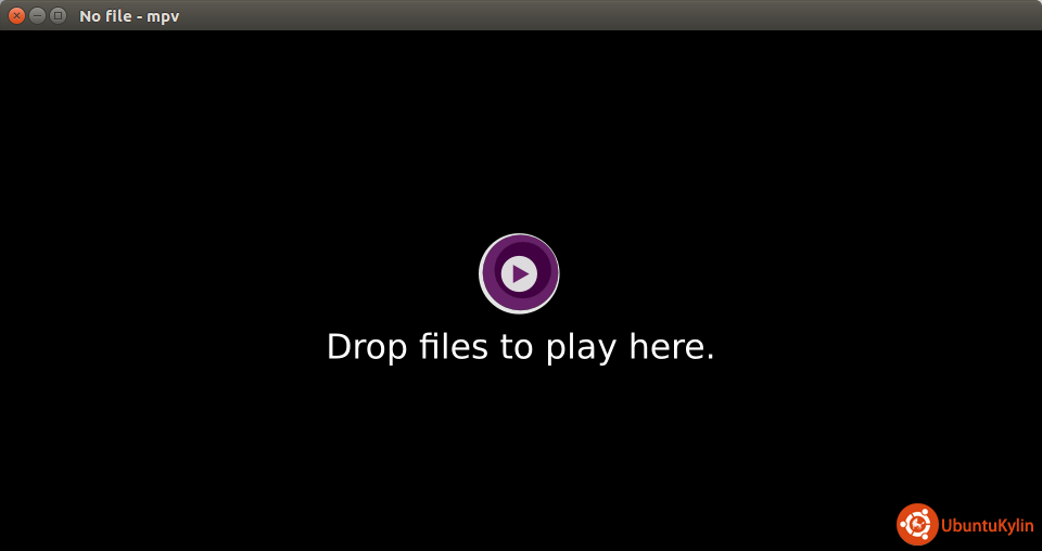

通过点击菜单栏中mpv播放器图标启动MPV,然后在显示区域点击"mpv Media Player"启动MPV,这种方式启动的MPV,其默认命令行参数为:“/usr/bin/mpv --profile=pseudo-gui --”,即为pseudo-gui模式,该模式使用一些内置的配置选项,该参数是在mpv.desktop文件中指定的,如:“Exec=/usr/bin/mpv --profile=pseudo-gui – %U”。如果想要播放视频文件,将文件拖入到界面中即可开始播放。

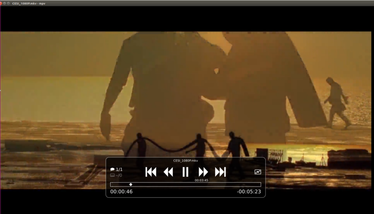

MPV没有官方的图形用户界面,只有一个OSC(屏幕控制器),OSC上的布局包含了视频播放器的基本操作按钮,包括上一个、下一个、快进倒退、播放进度条、全屏、暂停等,当然,其支持快捷键操作。如果想播放多个视频文件,可以选中多个文件,然后右键菜单选择使用"mpv Media Player"进行播放,此时就可以通过点击OSC上的"下一个"和"上一个"图标按钮进行视频切换。效果如下图所示:

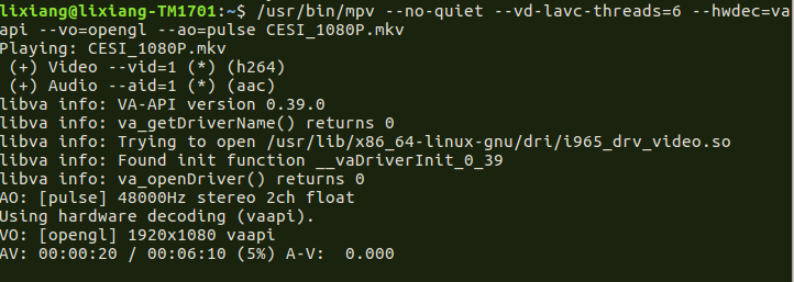

打开一个终端,在终端上灵活配置MPV 参数进行播放。这里暂时简要列举一种使用硬解的参数配置,其他参数设置可以参考上面提到的一些主要参数。执行如下命令行使用硬解来播放视频:
$ /usr/bin/mpv --no-quiet --vd-lavc-threads=6 --hwdec=vaapi --vo=opengl --ao=pulse CESI_1080P.mkv
终端打印信息如下图所示:
