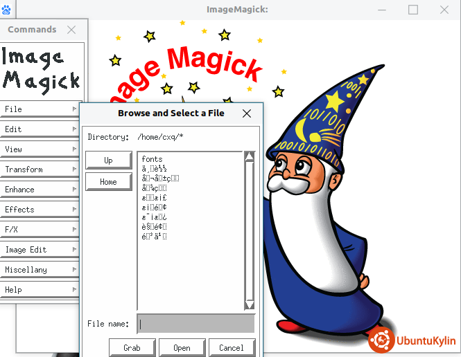

imagemagick,对汉字支持不好。如open文件,显示汉字目录为乱码
