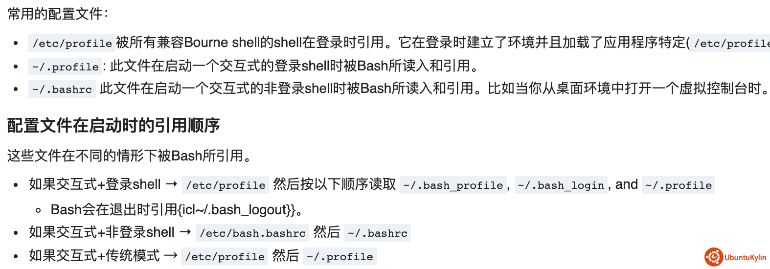

说明:
1、下面方法只能解决,当前登录的用户能够能够加载成功环境变量。
2、一旦切换su root环境变量失效, 在从su root切换回去,原本生效的环境变量,无效了。 (为什么登录的时候,在登录只加载了一次 /etc/profile , 切换用户的时候,没有执行这个 )
# 在目录下新增一个shell文件 ,把环境变量写进去
/etc/profile.d
#  新增sh
touch my.sh
vim my.sh
# 内容如下
export unixODBC_HOME="/usr/local/unixODBC"
export PATH="$unixODBC_HOME/bin:$PATH"
为什么可以这样写,是因为, /etc/profile 中是这样描述的。
if [ "$PS1" ]; then
  if [ "$BASH" ] && [ "$BASH" != "/bin/sh" ]; then
   # The file bash.bashrc already sets the default PS1.
   # PS1='\h:\w\$ '
   if [ -f /etc/bash.bashrc ]; then
   . /etc/bash.bashrc
   fi
  else
   if [ "`id -u`" -eq 0 ]; then
   PS1='# '
   else
   PS1='$ '
   fi
  fi
fi
# 读取路径下shell,并执行。
if [ -d /etc/profile.d ]; then
  for i in /etc/profile.d/*.sh; do
   if [ -r $i ]; then
   . $i
   fi
  done
  unset i
