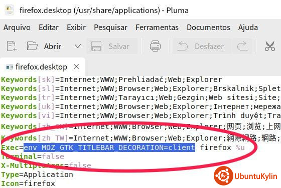

另外有个问题是firefox顶部标题栏无法隐藏也是看着挺难受,新版的firefox在定制选项可以选择取消显示标题栏,ukui中找不到这个项
不知道你指的标题栏是哪一部分呢?可以截个图吗?
这个问题,我在 11 月初又一次看到了它,来自 一位巴西网友的反馈,他同样提供了解决办法。
第一步,复制火狐浏览器的开始菜单入口到用户 override 的目录。
mkdir -p .local/share/applications/
cp /usr/share/applications/firefox.desktop .local/share/applications/
第二步,添加 MOZ_GTK_TITLEBAR_DECORATION 环境变量并设为 client。
然后注销或执行
update-desktop-database
即可。
这个问题原因比较复杂,应该是 ukui-kwin 导致的问题,相关人员应该会在晚些时候进行修复。
