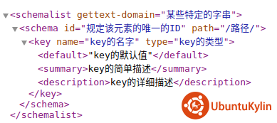

  GSettings配置文件可以保存应用程序的配置信息,由schema 文件所声明(schema文档其实是一个规范的xml文档)。但schema文件并不能直接被GSettings使用,需要用glib-compile-schemas编译器将schema文件编译为二进制文件。
  示例:文件的扩展名必须是.gschema.xml
