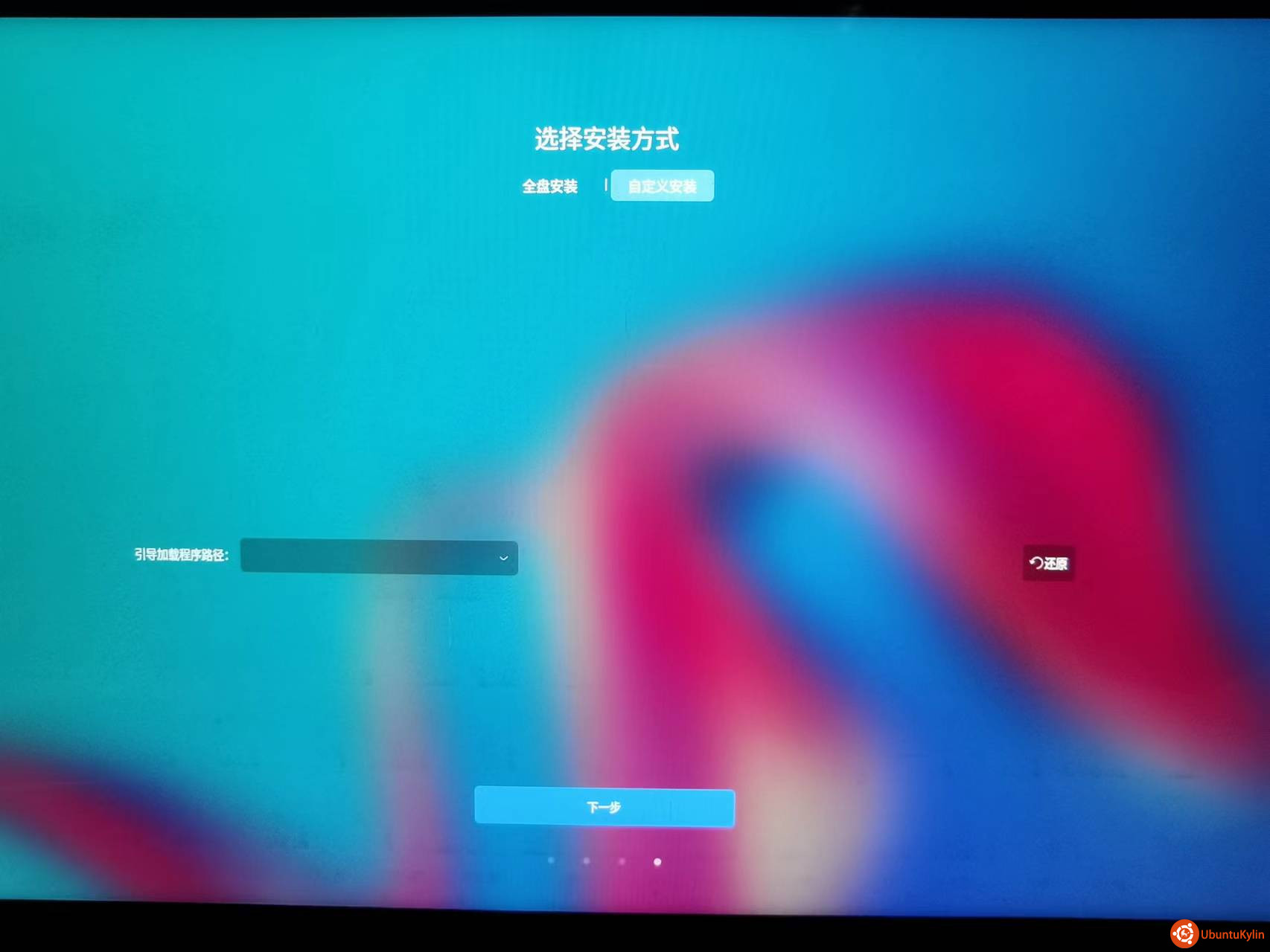

分区出问题。。。。无法安装

无法安装,找不到磁盘分区

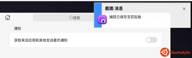

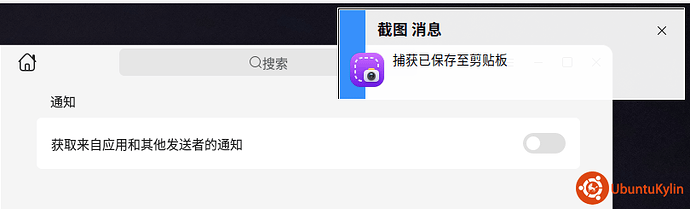

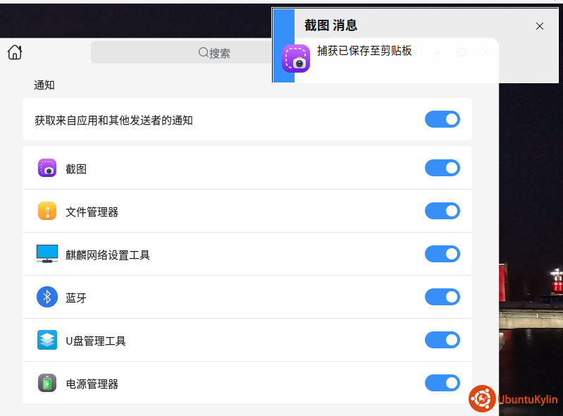

消息通知开关无效,下面以截图为例。
打开“获取来自应用和其他发送者的通知”开关,截图保存后右上角弹出截图消息:
但是关闭此开关,截图保存后右上角仍然会弹出截图消息:

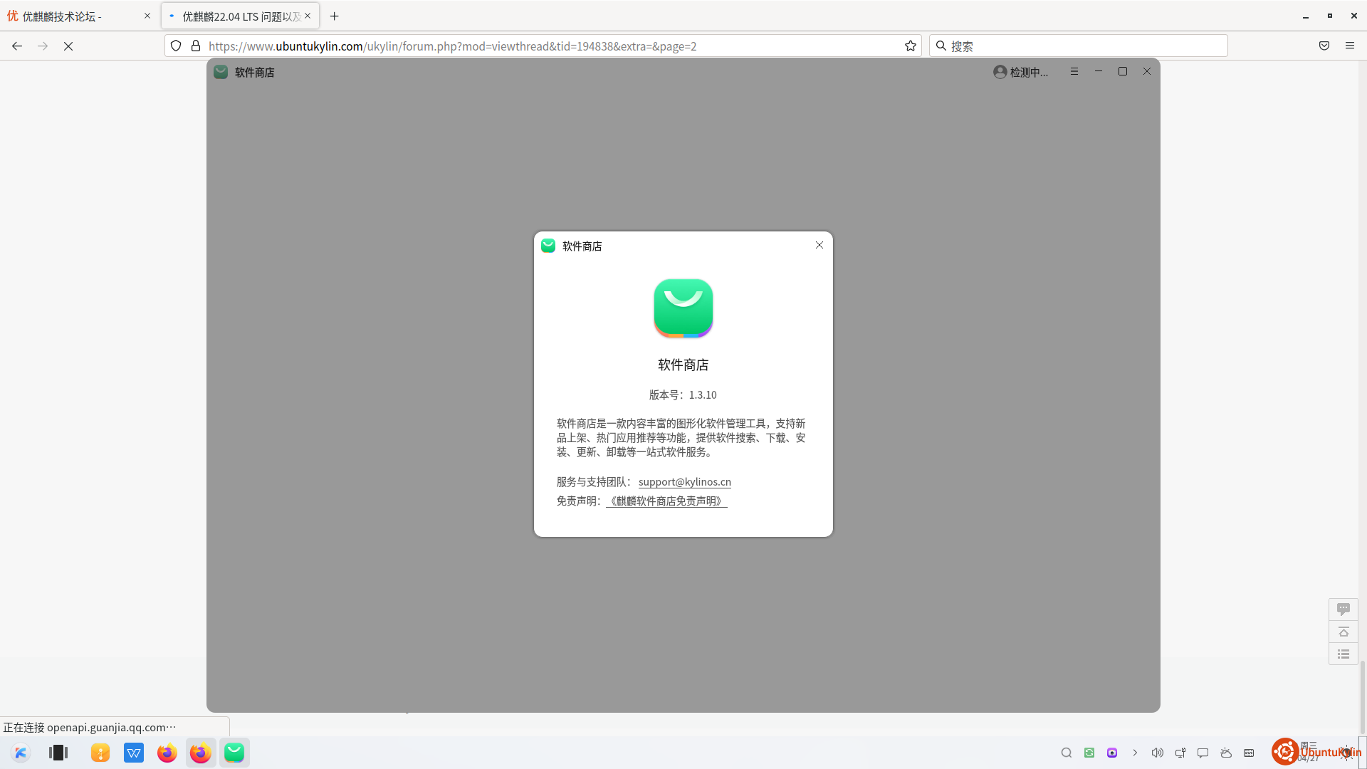

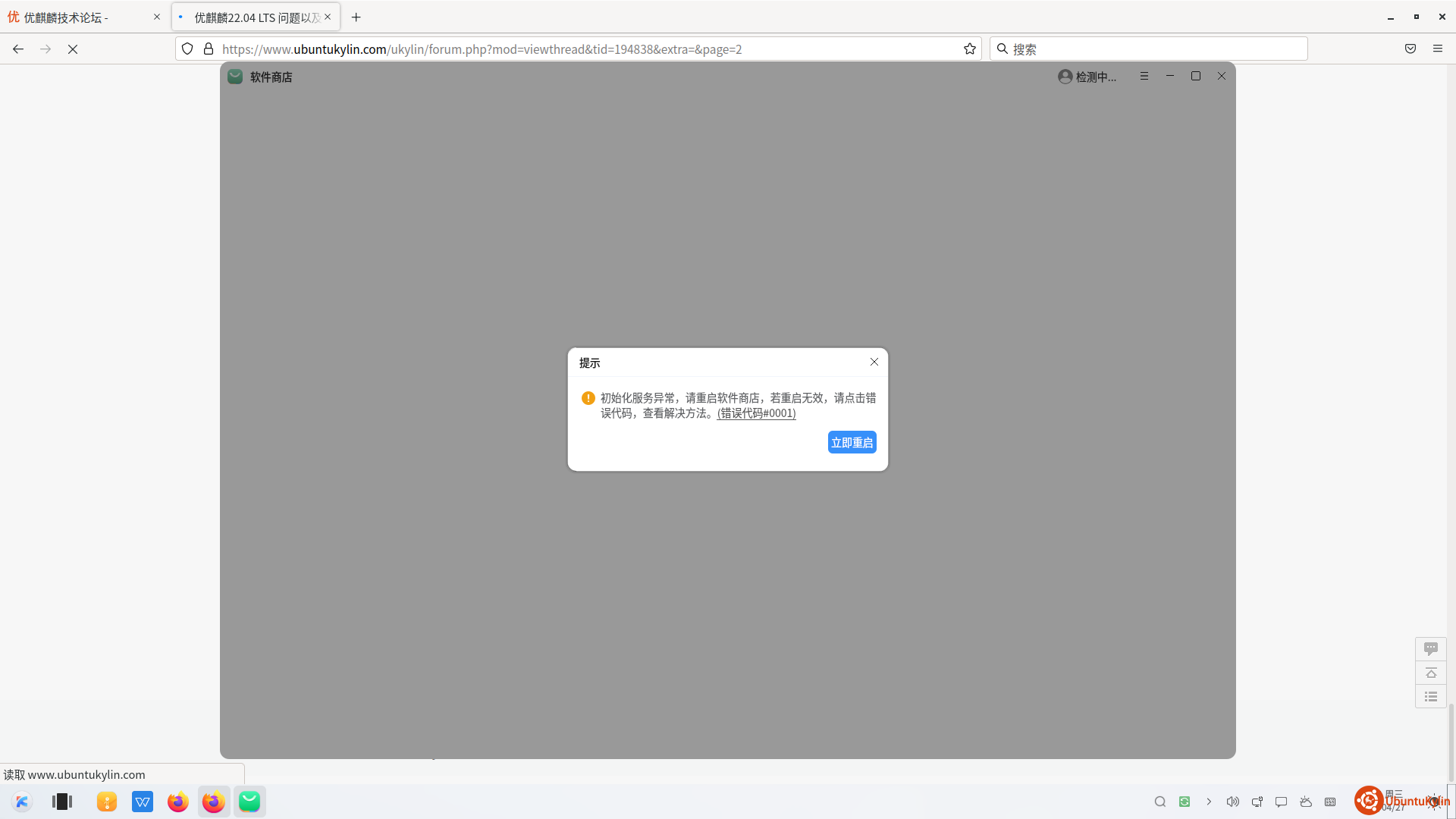

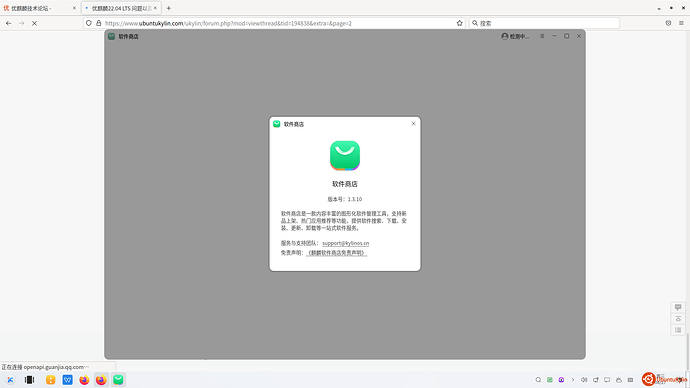

20.04 Pro SP1 正式版更新至 22.04 LTS 版本后:软件商店打不开

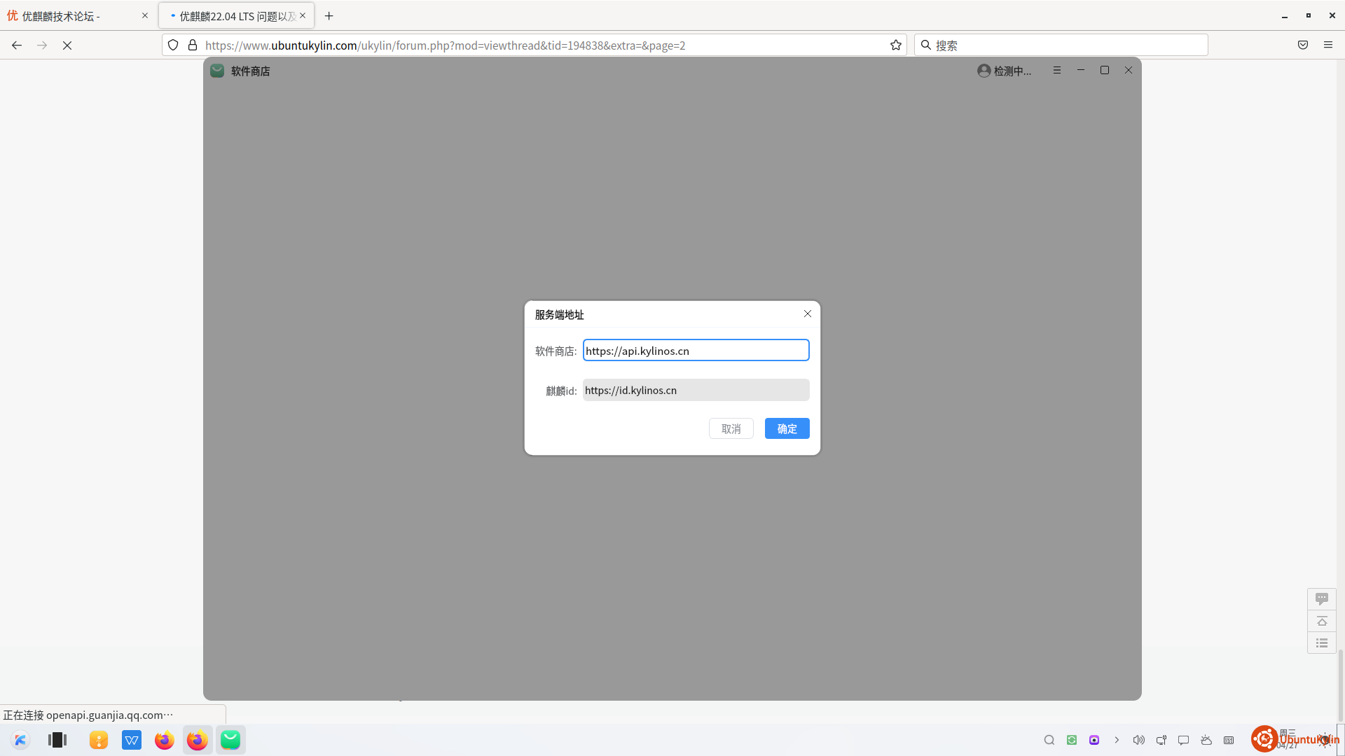

软件商店的服务器网址也不能修改保存。怎么办?
