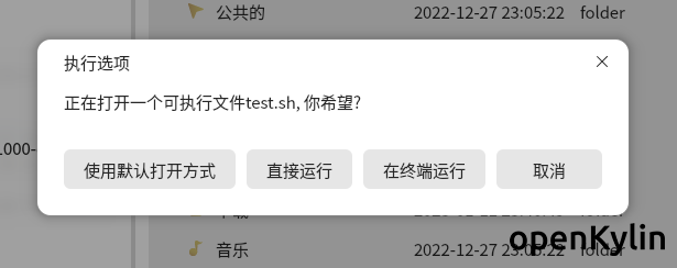

最近写了个shell脚本,在文件管理器中双击运行,结果没有直接运行,弹出了个运行选项的对话框.
虽然不影响使用,但是很影响心情呀.百度了一下,发现有两个设置方法.

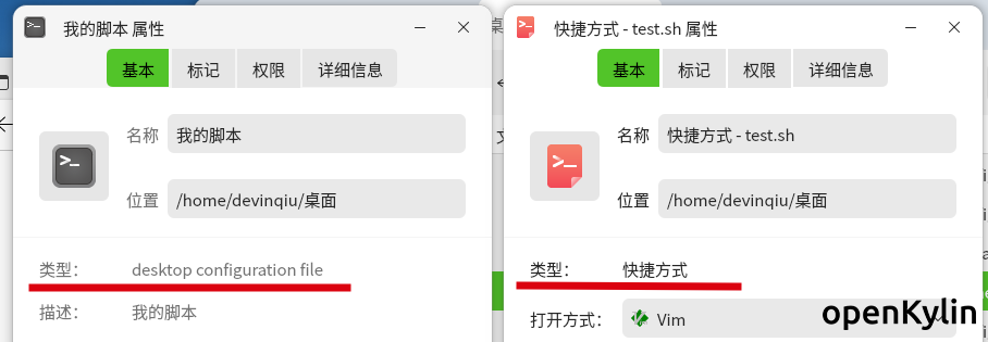

    2.创建.desktop文件 --需要手动创建,不是openkyin的快捷方式,openkylin发送到桌面的快捷方式只是个软链接.
在桌面创建一个myscript.desktop文件 用vim或者文本编辑器编辑

保存后,不要忘了赋予myscript.desktop运行权限 至此直接双击这个文件就可以直接运行脚本了.
