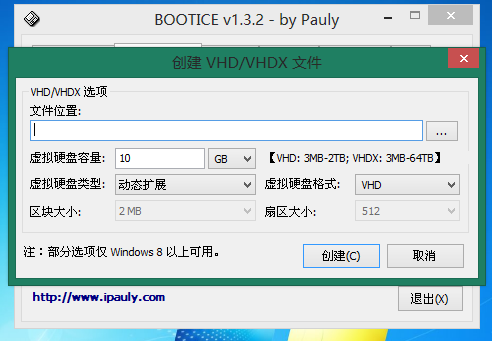

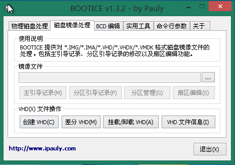

[]新建一个VHD文件(按照Ventoy网上的教程:1.固定大小,2.必须是VHD文件不能是VHDX文件)我是用winPE的BOOTICE工具制作,

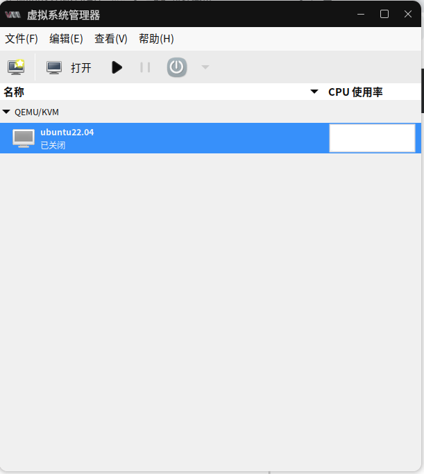

我是用的是QEMU-KVM虚拟机

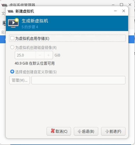

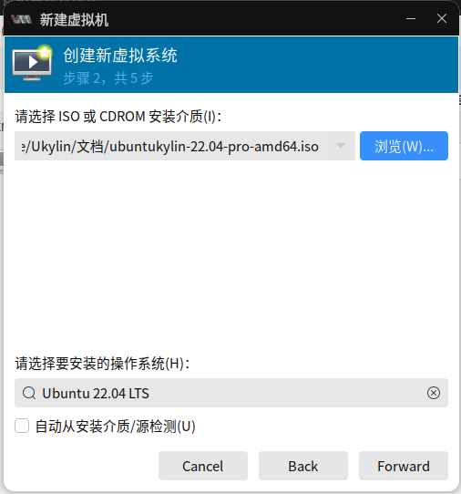

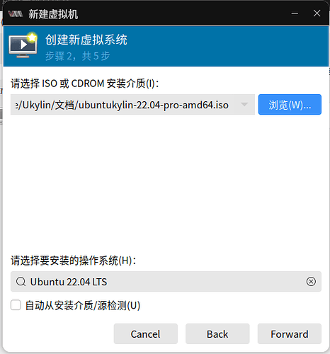

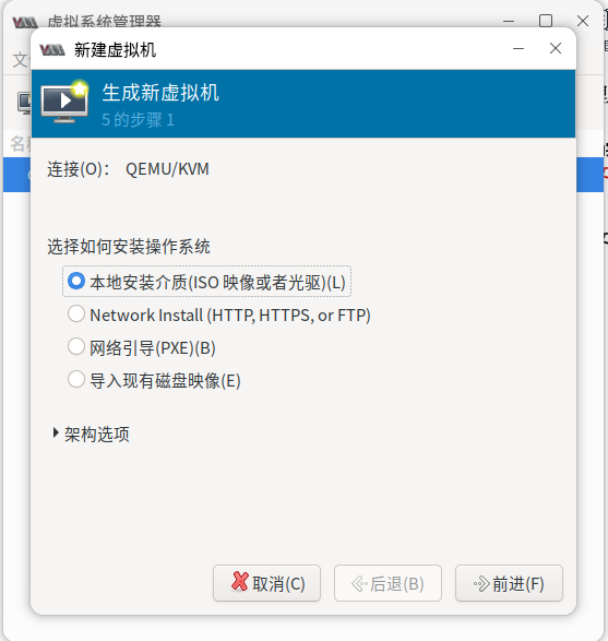

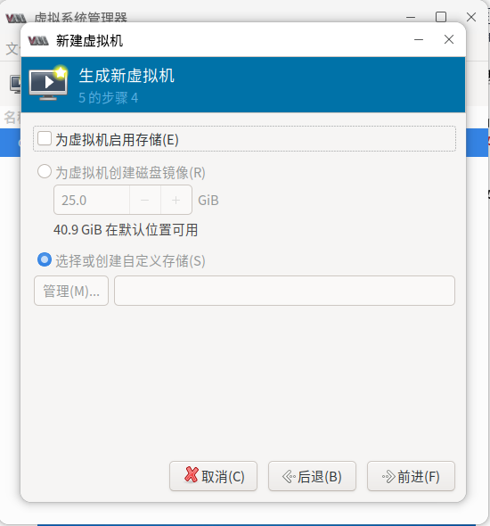

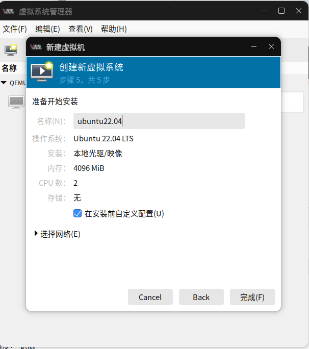

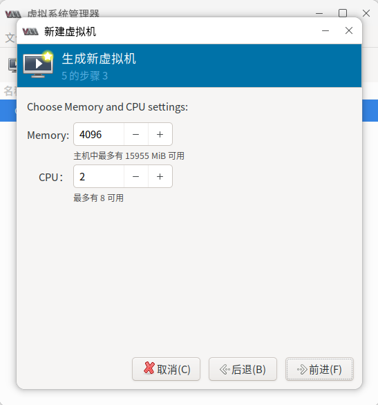

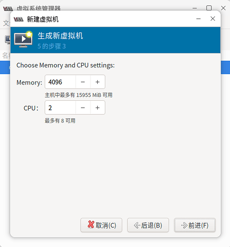

具体步骤创建虚拟机选择需要安装的系统光盘点前进,上边的框里选择你要安装的镜像位置,设置能存和CPU数,在第四步时把“为虚拟机启用存储”的勾选掉点前进。
到第五步时勾选“在安装前自定义配置”点完成。

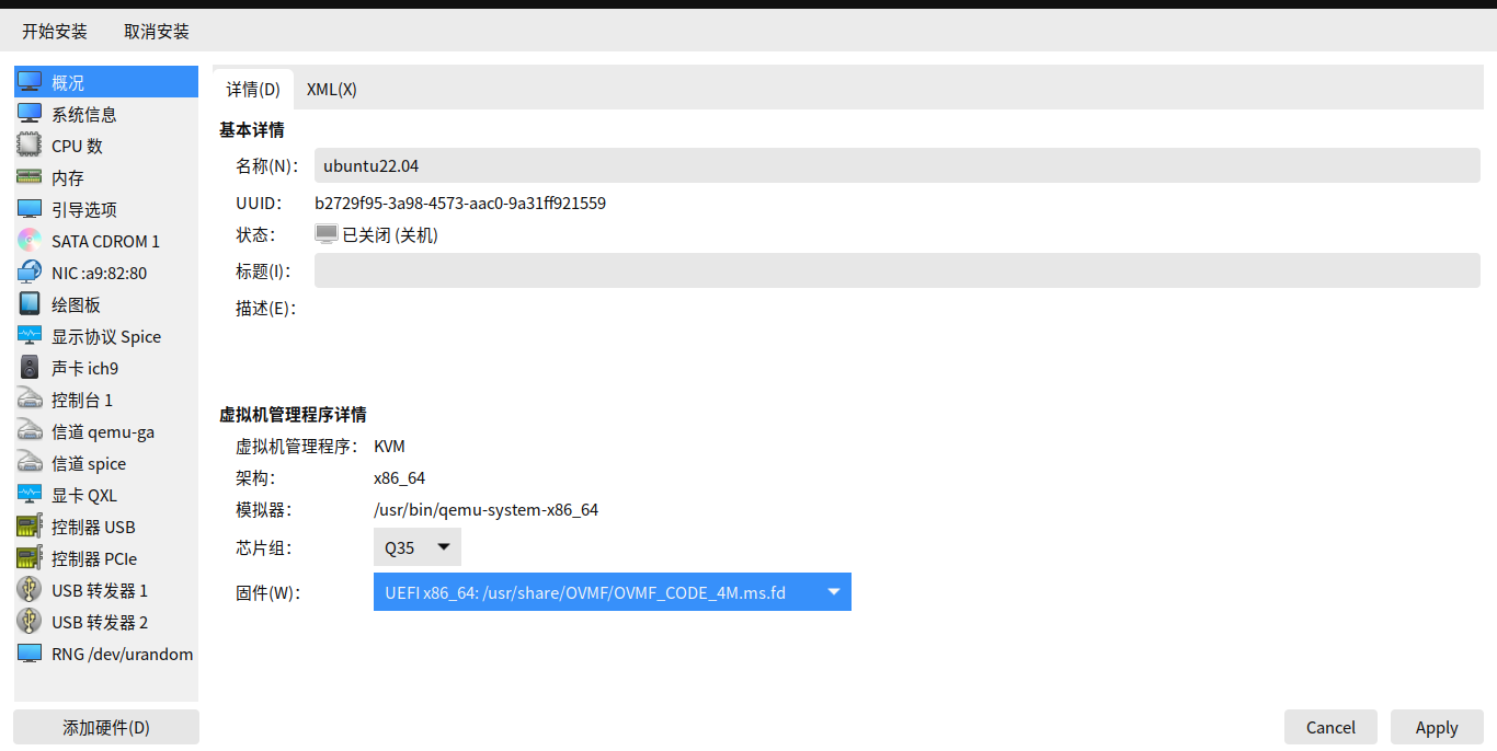

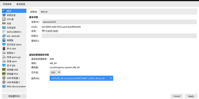

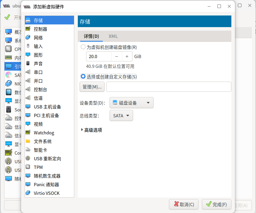

见到虚拟机的微调部分,在概要里调整Firmware为UEFIX86_64…

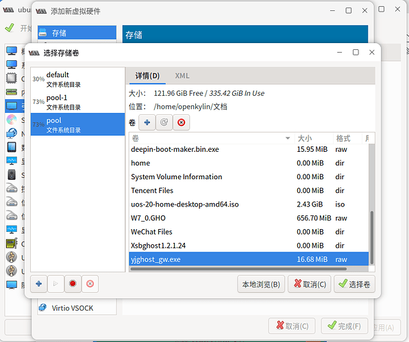

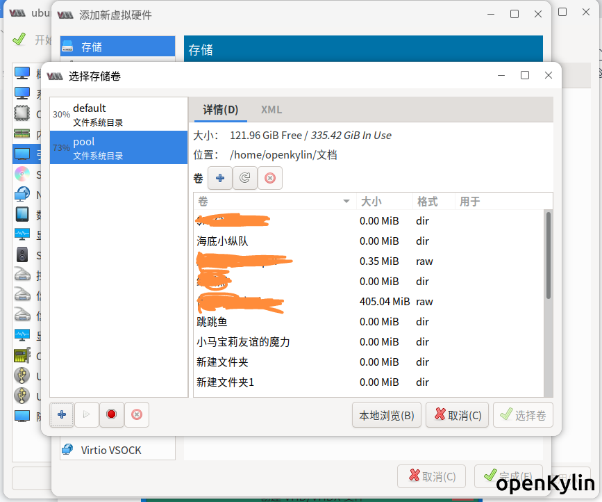

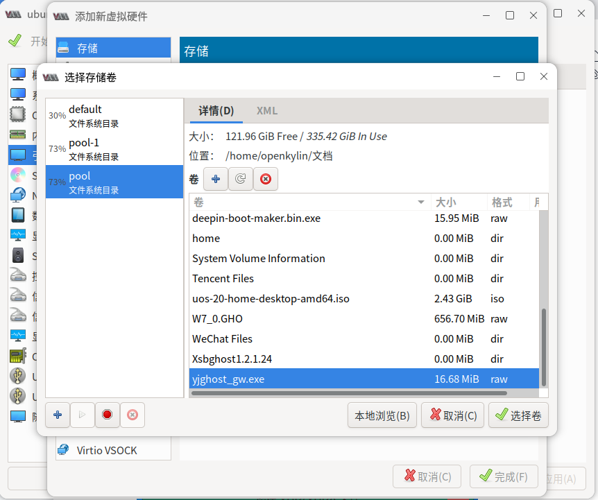

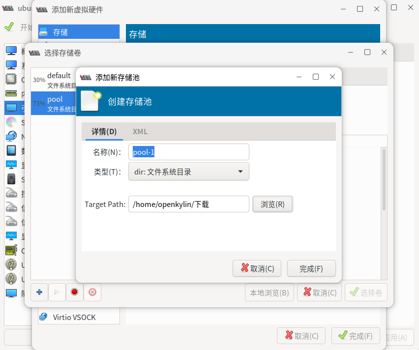

然后点左下角的“添加硬件”选择左边第一个“存储”点击选择或创建自定义存储,然后点击“管理”,弹出对话框,在左下角点击“+”号。
在弹出的对话框里点击“浏览”。在弹出的对话框里选择你存放VHD文件的文件夹,点击完成。在“选择存储卷”的页面右侧点中你创建的VHD文件,点击“选择卷”然后启动虚拟机,安装系统。

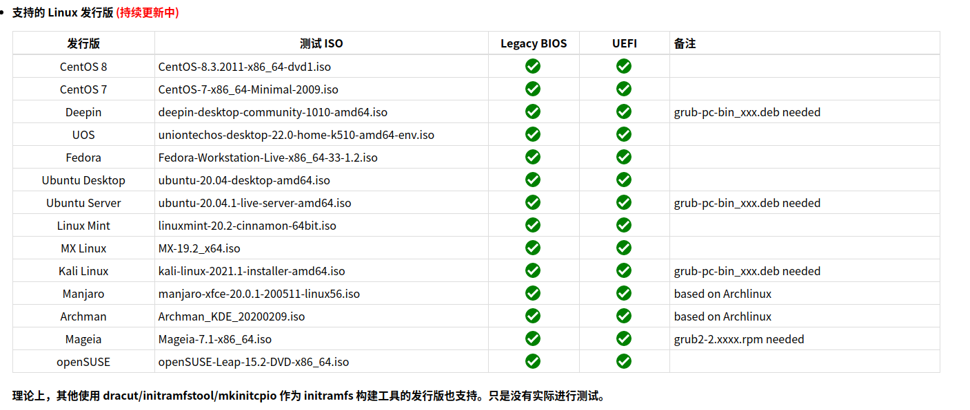

注意安装系统前应阅读https://www.ventoy.net/cn/plugin_vtoyboot.html
查看支持的Linux发行版是否是你正在安装的版本
!!! 注意 !!!
有一些系统安装完之后还需要再额外安装一个 grub 的包才可以,否则最终的 vhd/vdi 文件只能在 UEFI 模式下启动,无法在 Legacy BIOS 模式下启动。
对于这种,在前面表格最后的 “备注” 一栏有说明,没有特殊说明的就不需要。比如,对于 Deepin 系统,需要安装 grub-pc-bin_xxxx.deb 包。以 deepin-desktop-community-1010-amd64.iso 为例, 需要安装 grub-pc-bin_2.02.24.3-1+eagle_amd64.deb 这个包,它位于 ISO文件的 /pool/main/g/grub2/ 目录下,可以直接使用 dpkg -i 命令来安装。
另外,如果缺少这个包,在运行下面的 vtoyboot.sh 脚本时也会打印一个提示信息。当然,如果你只需要在 UEFI 模式下启动这个 vdisk 文件,不需要在 Legacy BIOS 模式下启动,那就不需要管它了。

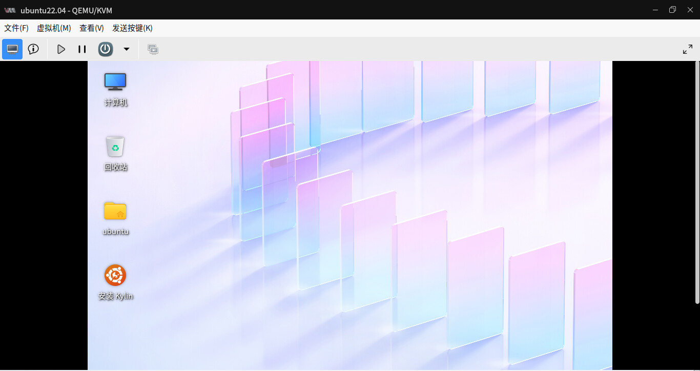

完成前面2步之后,就可以把 vdi/vhd 文件拷贝到 U盘中,重启电脑,然后通过Ventoy启动它了。

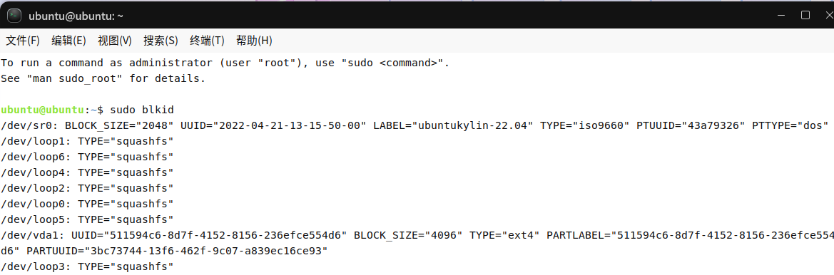

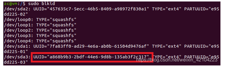

然后查看新分的分区的UUID是多少
使用sudo blkid 命令进行查看。

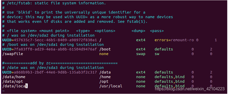

修改/etc/fstab文件
使用命令sudo vim /etc/fstab
如果在安装的时候分别使用独立的分区挂载home ,usr/local和opt的话会在文件的下方有关于这三个分区的挂载目录,如果没有设置独立挂载文件的下方就没有这三个目录的挂载选项。
按照上图添加挂载信息,在UUID=的后边改成你查询到的新分区的UUID。
然后保存。(按ESC 输入:wq)
重启系统,测试挂载。
sudo mount -a
如果不报错那么挂载成功了,此后每次开机会自动挂载

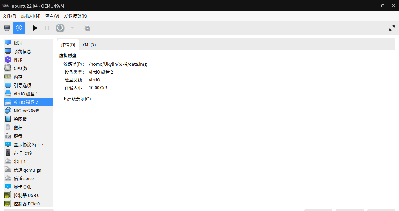

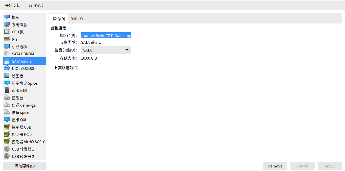

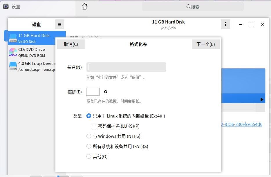

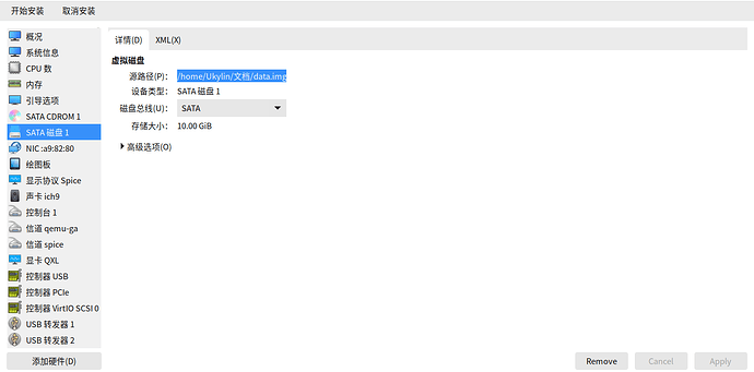

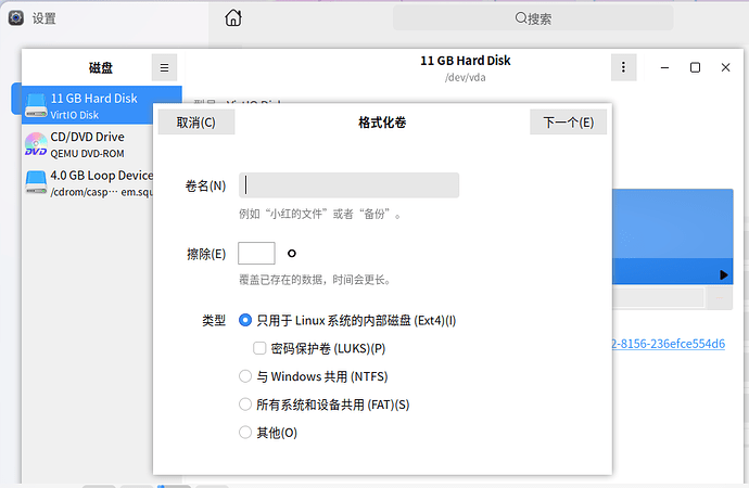

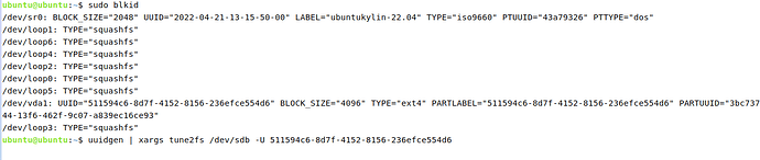

办法总会有的,在在虚拟机里新建一个虚拟磁盘 data.img (QEMU-KVM是img后缀,其他虚拟机是别的后缀),大概10个G以内,和liveCD一块在虚拟机内启动,使用磁盘工具,
格式化创建的虚拟磁盘。

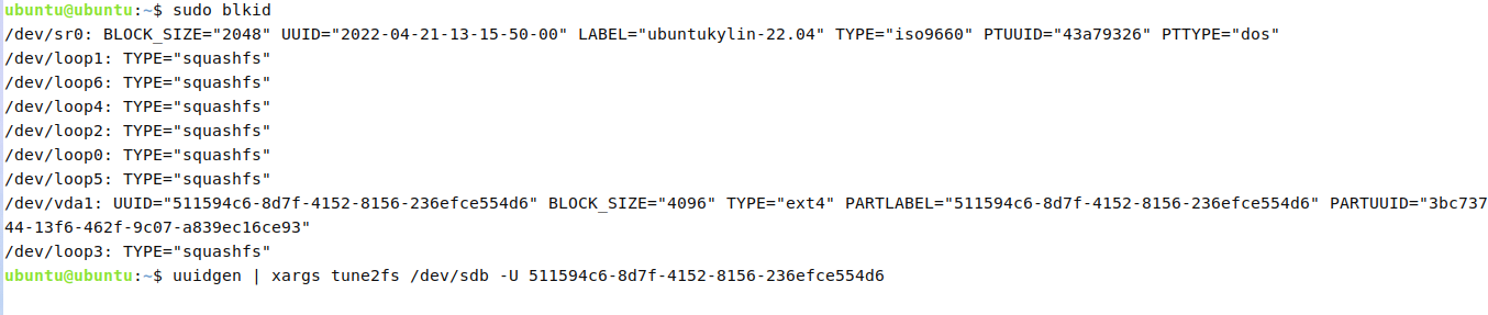

然后使用sudo blkid 命令进行查看磁盘信息。
这个/dev/ada1就是新建的虚拟磁盘 data.img了。
修改磁盘的UUID跟之前挂载在外部的那个磁盘一样。
使用uuidgen | xargs tune2fs /dev/sdb -U ************************(之前上文提到的那个UUID)如果提示没有该命令可以使用

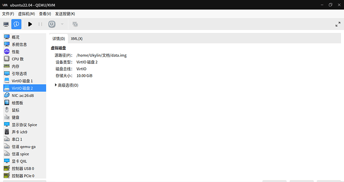

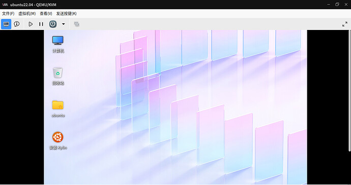

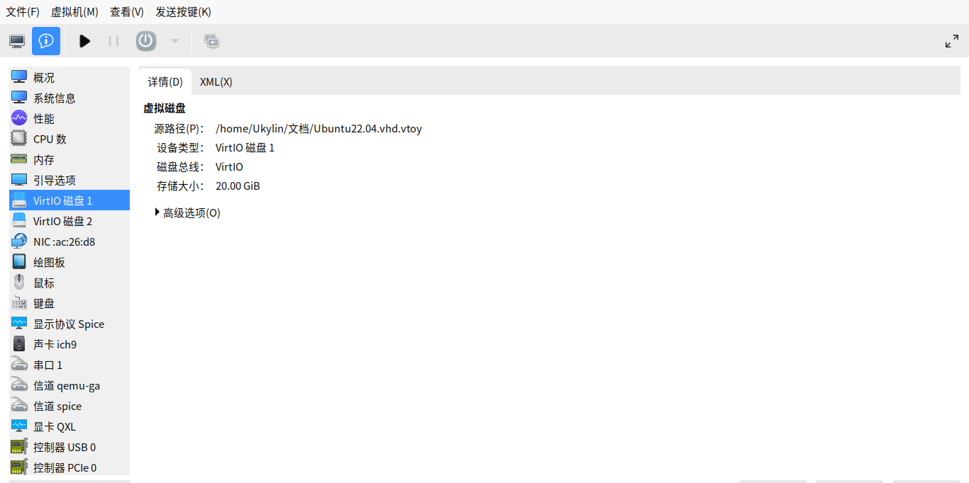

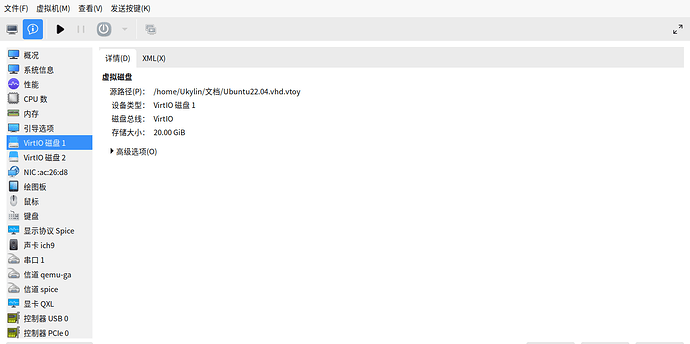

然后使用虚拟机添加 ubuntu22.04.VHD.vtoy 和新建的虚拟磁盘 data.img 试试,竟然也能启动了。
