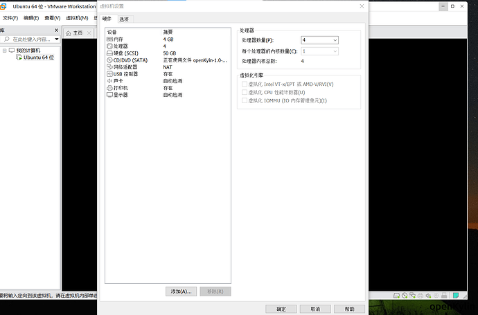

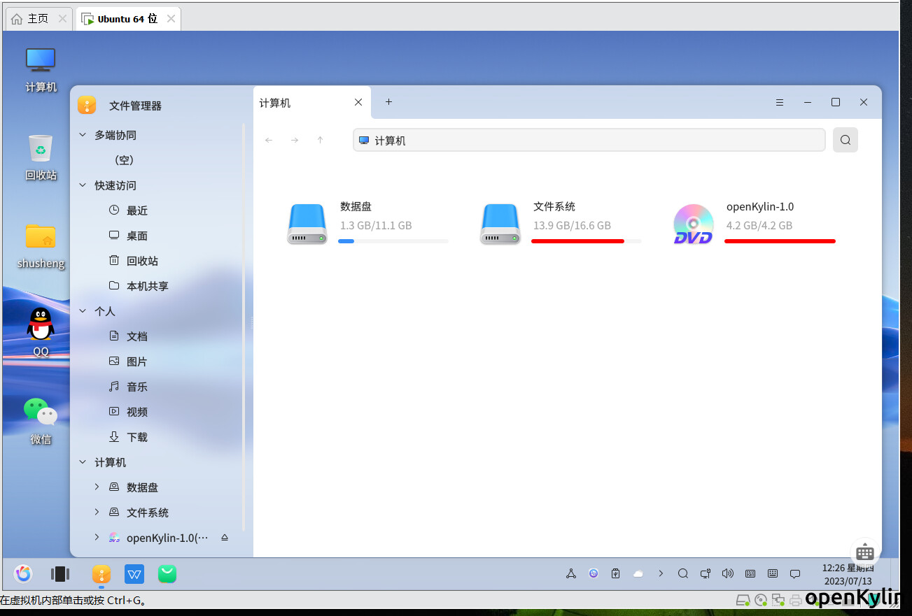

我在虚拟机安装开发麒麟1.0的时候,设置的硬盘大小为50G,为什么安装好进入系统后只有30G不到?

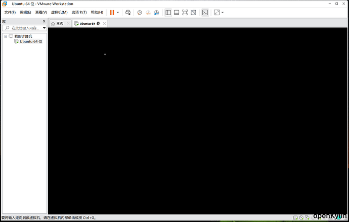

在系统在虚拟机挂着半个小时左右就会黑屏,鼠标进去无任何反应,需要重启才行?

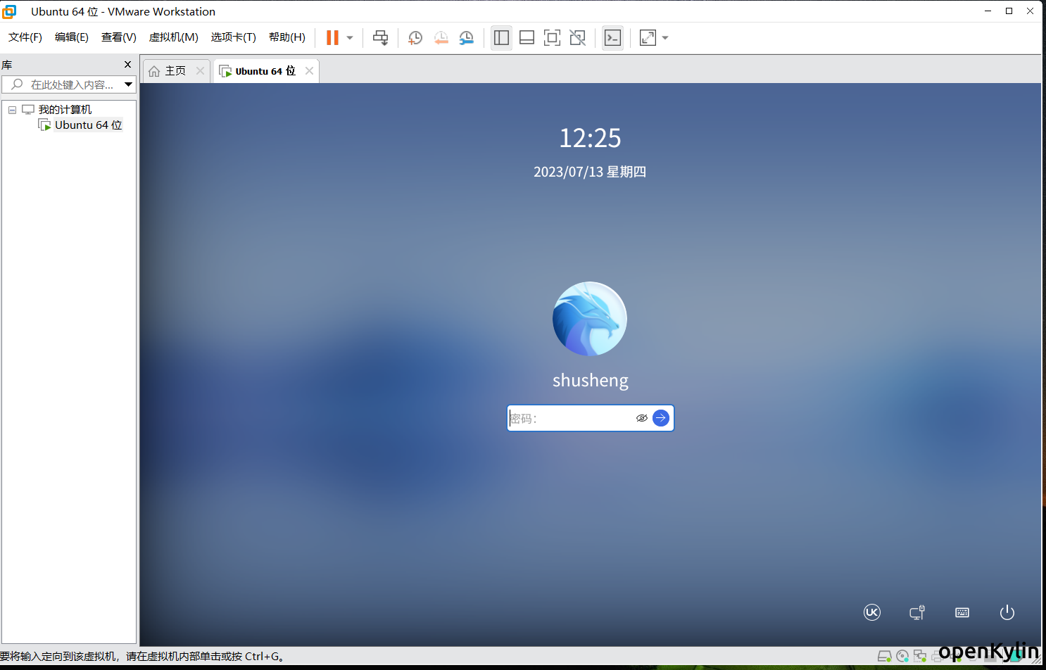

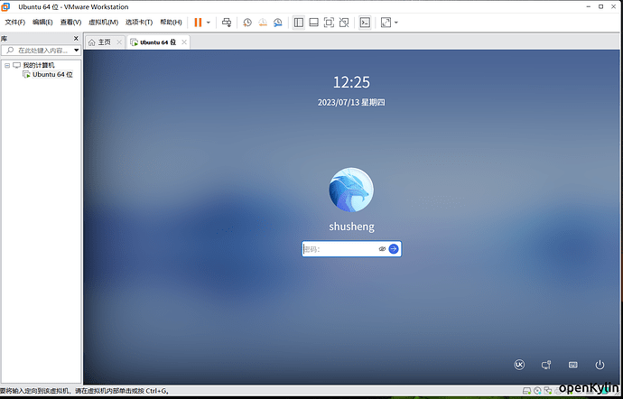

开机进入输入密码界面,在数字小键盘开启的情况下,输入数字密码无反应,需要关闭后再打开小键盘才能输入数字密码?
问题1:
如果你直接选择了按照他的策略分区
至少有两个分区你是看不见的
看不见不代表没有
不要大惊小怪
问题2:
把屏保和自动锁屏关掉,这个问题暂时无解
问题3:
这是种策略
为啥会有分区是看不见的,对于使用者来说,我需要看到分区,并且可以通过面板进入分区查看文件,有什么方法可以看其它分区吗
lsblk 命令就可以看到
这几个分区会被隐藏
efi分区
backup分区
swap分区
第一你看不懂
第二你在看不懂的情况下去乱改,坏了你也不知道怎么恢复
别把好心当驴肝肺
另外 Linux的思维是把所有分区组成一个根目录 所有你理解的分区都是挂载到这个目录上的 只要你会找一下 你会发现所有东西都在/下
