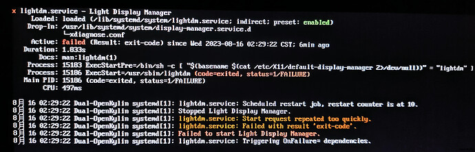

可能是显示驱动问题。尝试一下ctrl+alt+f2,如果能显示提示行,输入用户名和密码登录。再试试sudo systemctl restart lightdm或者sudo systemctl restart sddm(具体看你用的什么窗口管理器),顺利的话应该就会出现登录窗口了。
遇到了同样的问题,切换到命令行发现lightdm服务异常退出了,看了一下lightdm的日志,好像是因为X服务噶了
补充一下,我的配置是7700HQ+gtx 1050,硬盘是朗科的N550S,一个sata固态,用的是官网最新的那一版镜像,应该是2023-7-5发布的1.0版本
