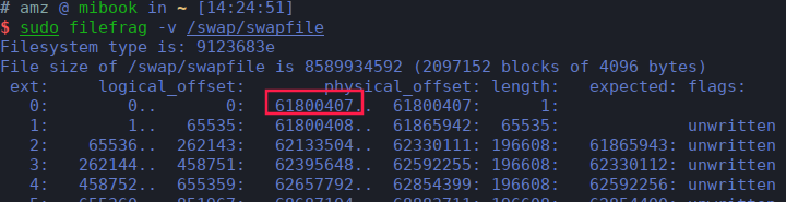

非btrfs文件系统的情形可以使用如下命令获得偏移量值,btrfs使用该命令是不准确的:
sudo filefrag -v /swap/swapfile
取图中这个位置的值即可

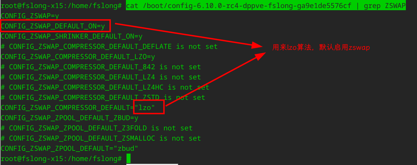

有些内核默认开启了zswap,可以检查内核配置文件看是否默认启动zswap:
在做文中一些操作的时候要注意,如果这种情况再开启zram会造成一定的不稳定性,而且很难在用户层面更改zswap配置。
建议普通玩家在grub引导参数加一条
zswap.enabled=1
就够了,内核中一般有默认的配置,只需要开机启动zswap即可。
1 个赞
如果启用zram最好是设置内核参数zswap.enabled=0来禁用zswap
