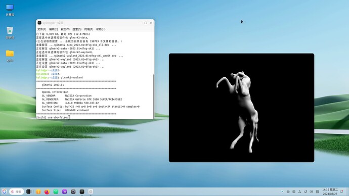

安装完之后重启即可,可以测试glmark2-wayland验证效果

2.3 最终效果
