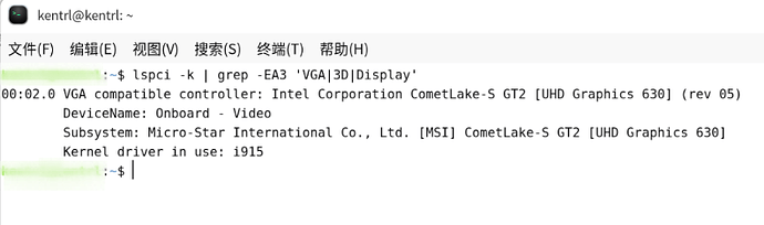

请在终端执行这条命令后将输出内容回帖
lspci -k | grep -EA3 'VGA|3D|Display'

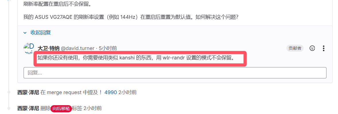

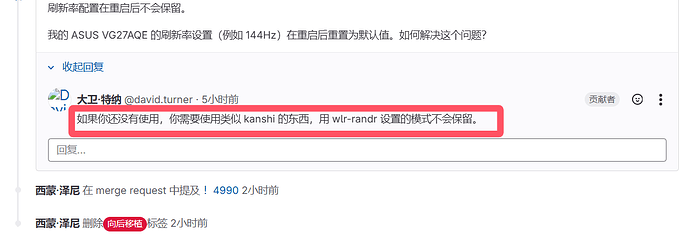

再反馈更新以下wlroots,官方已经修复刷新率问题了,官方昨天才提交的合并。
再反馈重新更新以下wlroots,官方已经修复刷新率问题了,官方昨天才提交的合并。
什么时候修复一下这个
原文: backend/drm: fix enabling an output with a custom mode set (!5000) · 合并请求 · wlroots / wlroots · GitLab
The refresh rate configuration doesn’t persist after reboot.
My ASUS VG27AQE’s refresh rate settings (e.g., 144Hz) reset to default after restart. How to fix this?
You’ll need to use something like kanshi if you aren’t already, modes set with wlr-randr won’t persist.
