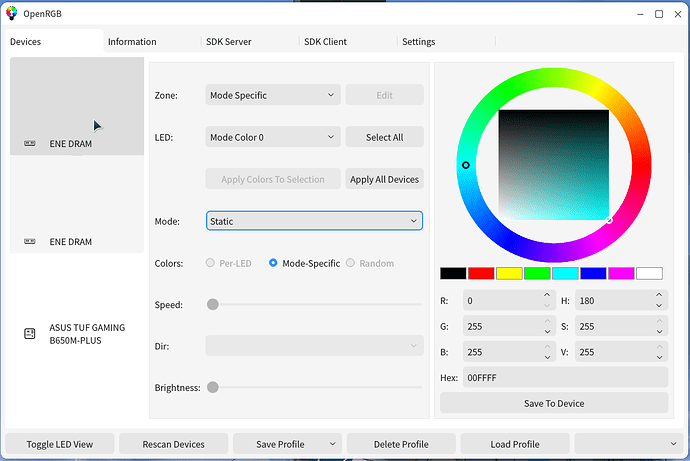

openKylin也可以玩灯啦,神光同步启动!
内存灯控需要启用模块:

建议设置模块开机自启动:
# 创建或编辑模块配置文件
sudo vim /etc/modules-load.d/i2c.conf
# 在文件中添加以下内容 然后 :wq 保存退出
i2c-dev
i2c-i801       # Intel
i2c-piix4      # AMD
重启后生效
