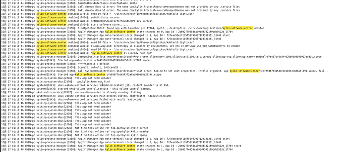

一个很刁钻的ui重叠问题(可能需要一个防抖?)
专业知识很浅,可以的话请各位顺带指教,轻喷
用VMware启动后不进行任何额外操作,直接打开软件商店并连续点击左侧分类项大约3-4次会导致ui重叠,同时无法正常访问内容
以上为问题发生前4秒的完整日志
初步想法可能是01:18:44 kylin-software-center.desktop[17804]: "kylin-software-center is already running!"这里显示已经检测到实例正在运行
但是01:18:45 kylin-process-manager[3358]: Call SystemdDBusInterface::StartTransientUnit error: Failed to set unit properties: Invalid argument, app-kylin-software-center-ec779467b3154ee1810544c888a61099.scope, fail这里表明用户触发了新的启动请求,但 systemd 启动单元时参数验证失败。
同时kylin-software-center state在01:18:44至01:18:48有跳动的情况,可能也与问题有关
查了一下可能加一个防抖会好一点?
