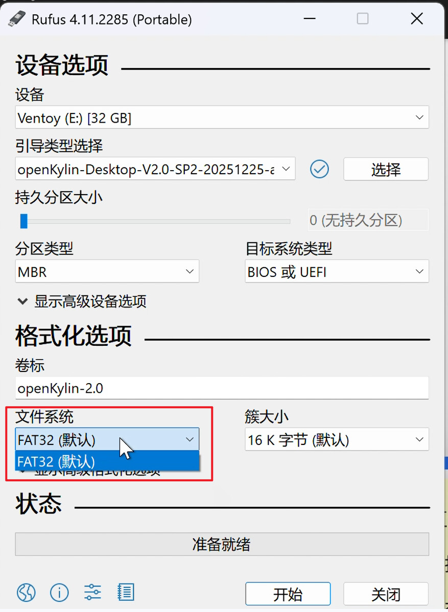

无法制作启动盘!!!

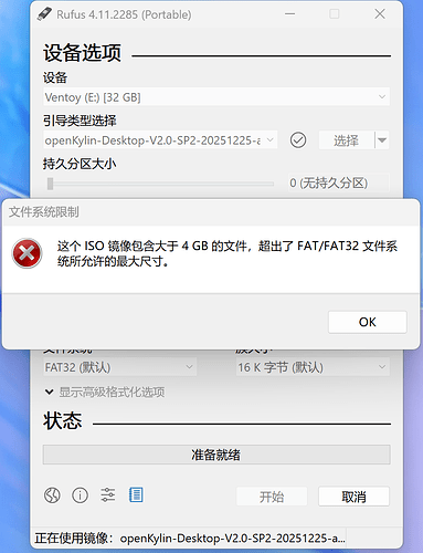

使用rufus制作启动盘提示文件大于4GB。
FAT32格式的分区无法存储超过4G的单个文件。将U盘格式化成 exFAT 格式就行了。

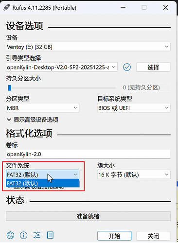

无法选择文件系统
试一试使用 Ventoy 制作启动U盘。将iso镜像文件直接拷贝到制作好的U盘里面,就可以启动了。

您好,我也是这个问题,我也把U盘转换成exFAT格式了,但是用rufus还是和楼主一样,没有办法选择文件系统。我也试了ventory,开机选择U盘启动根本没有反应,我是龙芯的电脑。
