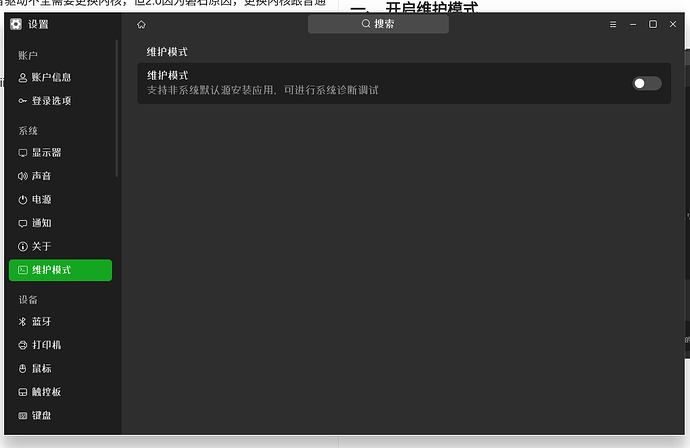

一、 开启维护模式
  1. 点5下logo
  2. 然后开启维护模式即可

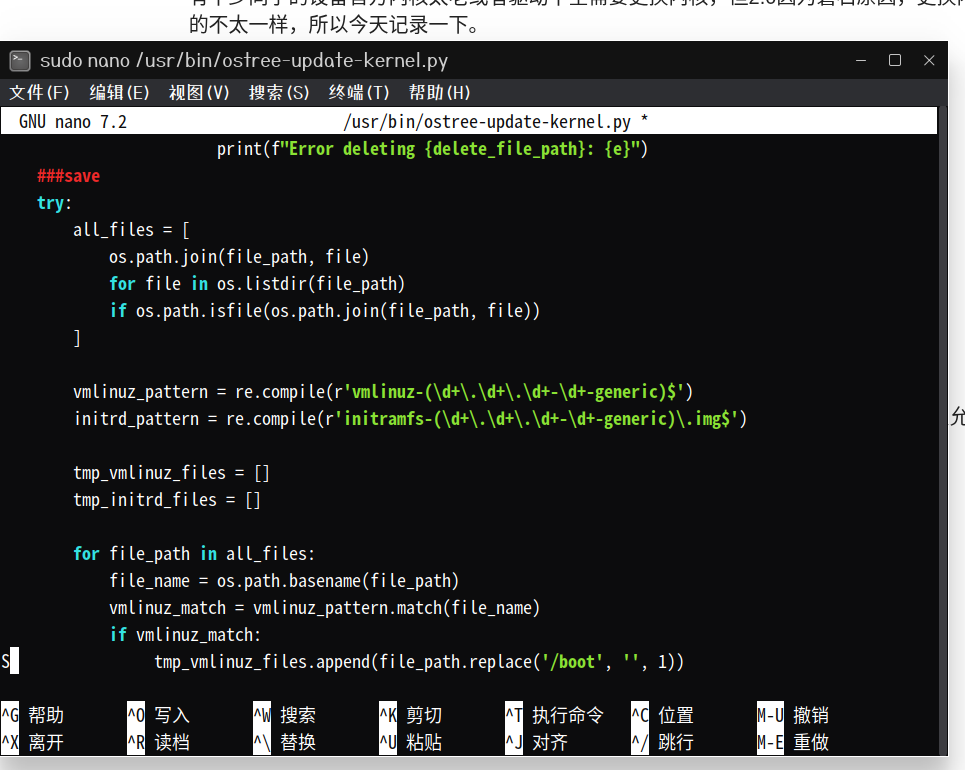

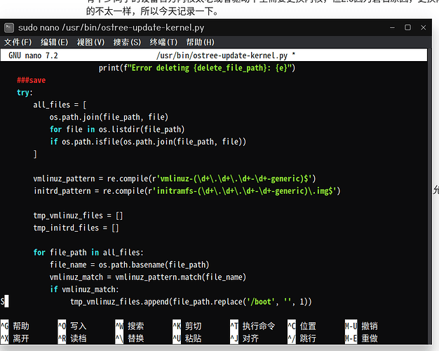

三、更新内核的名字
这一步是关键点,因为磐石的更新需要扫描磐石的目录,而ok这里限制比较死,目前只允许和官方内核同样命名规则:
  1. 四段式
  2. -generic结尾
所以我们要给内核改一下名字:

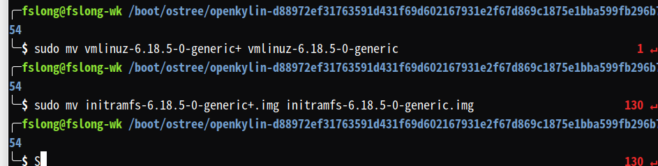

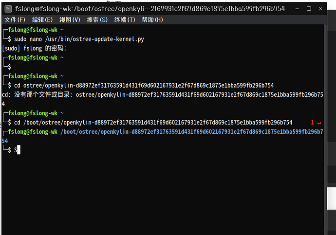

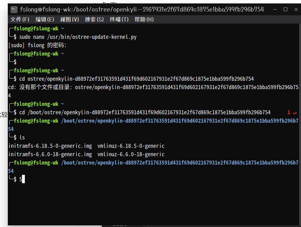

  1. 先cd到内核所在目录,这里用自动补全
  2. 移动内核,改名字成四段式,以-generic结尾

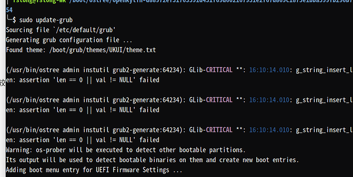

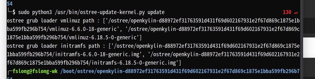

四、更新内核,让ostree知道内核
五、更新grub,让grub知道新内核

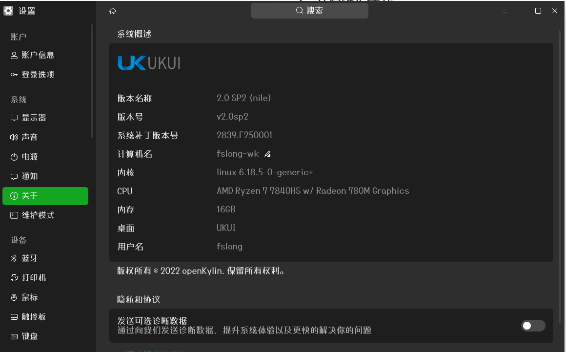

下次开机就在advance里有新内核了,想默认的话得改默认菜单,或者卸载官方内核。

上面适用于你用的内核是别的发行版的,如果是自己手动编译内核,可以直接伪装成官方内核版本号:
  1. 编译内核的时候,配置文件设置参数CONFIG_LOCALVERSION="-0-generic"
  2. 编译命令用make LOCALVERSION= -j$(nproc) bindeb-pkg,这样编译出来的内核不用过多操作,直接可以安装。
