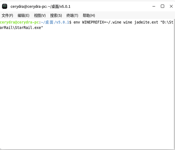

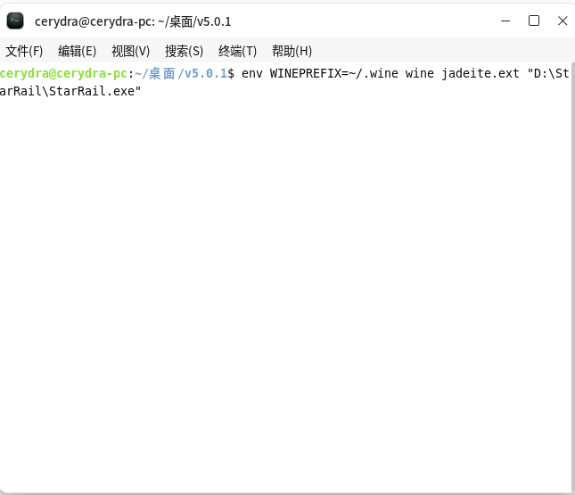

2.敲命令启动(推荐使用wine8以上版本)
首先需要下载补丁(补丁原作者不愿意让任何人透露下载抵制,恕我无法提供),然后在终端敲命令:env WINEPREFIX=~/.wine(此处填写wine容器的路径) wine(替换为实际使用的wine版本) jadeite.exe(注意该文件保存的路径是否和终端当前路径一致) “Z:\home\用户名.wine\drive_c\Program Files\StarRail\StarRail.exe”(替换成游戏本体在wine容器中的绝对路径,不要照搬我的!)
目前发现可能存在的bug:必须一直玩游戏,如果切换到其它窗口再切换回来,可能导致无法操作。疑似缺少dxvk导致。而且敲终端命令对小白不友好。
备注:方法3和4的本质都是方法2的图形化操作。

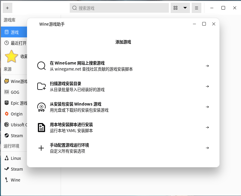

如图,点击左上角的加号,然后选择手动配置游戏运行环境。
“游戏信息”中的“运行环境”选wine,其余随便写。

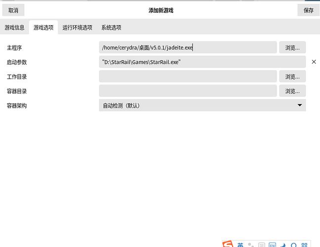

“游戏选项”的主程序写补丁路径,不要写游戏本体的!!!游戏本体在wine容器的路径应该卸载启动参数!如图所示!
接下来又一个“运行环境选项”,可自主选择wine版本和dxvk版本,各位请酌情选择。
