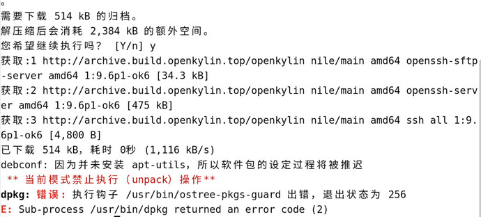

麒麟 v11 系统启动后,执行 sudo apt install 安装软件,出现下面的错误:
怎么解决。
还有在 /usr/lib/firmware 下面创建文件夹,提示是只读,不能创建。

关闭大名鼎鼎的磐石系统
sudo mm-cli -o
试试。
openkylin 2.0sp2 就是这样关闭磐石的
谢谢回复
谢谢,确实关掉就可以了
