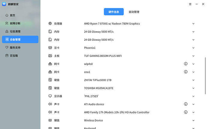

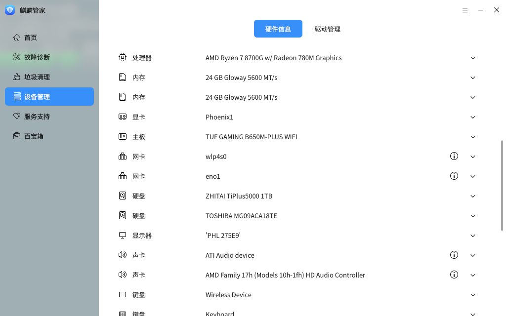

我的硬件:
板载联发科无线网卡、蓝牙。

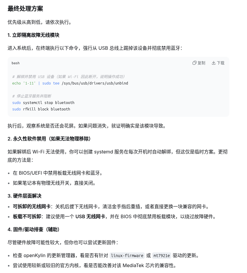

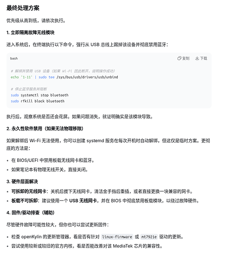

你需要立刻做的操作(按顺序)
  1. 在 BIOS/UEFI 中禁用无线网卡和蓝牙(如果有选项),或者临时把无线网卡硬件开关关掉、断开天线连接(笔记本可试试物理开关)。
  2. 如果不能从 BIOS 关闭,进入系统后立即彻底阻断该设备:
    # 找到该设备的 USB 端口并解绑
    echo '1-11' | sudo tee /sys/bus/usb/drivers/usb/unbind
    # 禁用蓝牙服务
    sudo systemctl stop bluetooth
    sudo rfkill block bluetooth
    如果你不确定是否会影响到 WiFi,也可以先把 WiFi 断开,观察花屏是否消失。
  3. 观察一段时间,如果不再花屏,说明就是这个设备导致的。长期解决方案:
    • 更换无线网卡(如果可插拔),或者通过外接 USB 无线网卡绕过它。
    • 如果是驱动问题,可以尝试更新固件或更换内核版本。
注意:内存测试仍需择机进行,但当前最紧急的是隔离这个疯狂的 USB 设备。如果它确实是硬件故障,继续使用可能损坏主板或电源电路。
