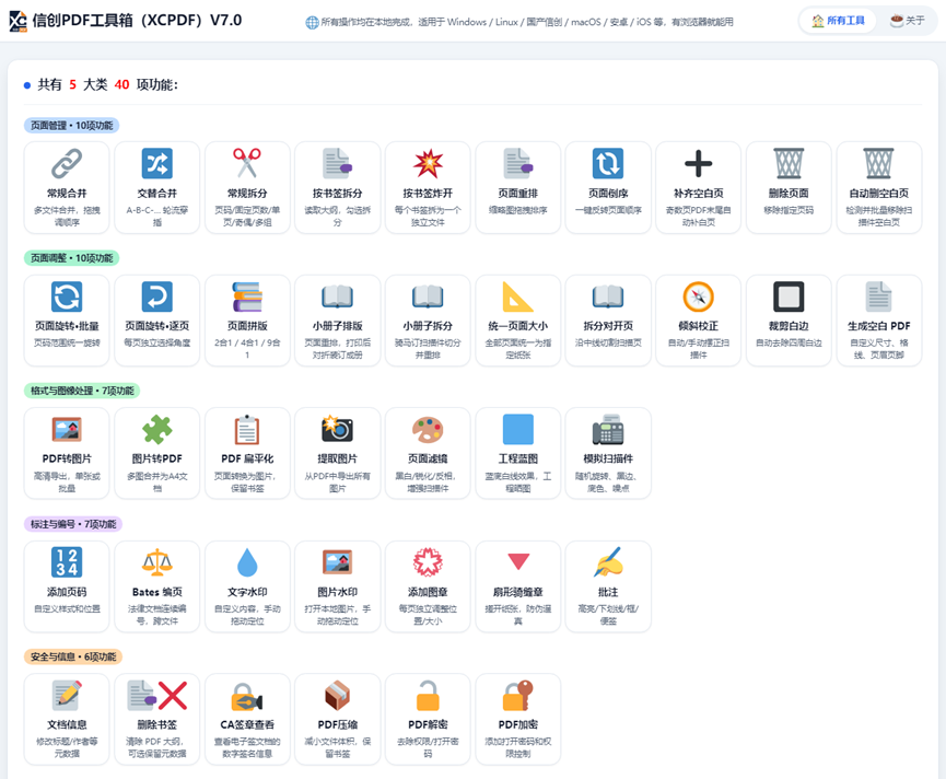

根据大家提的意见建议,我把信创PDF工具箱(XCPDF)从V6.5升级到了V7.0,共有40个模块了。
这次升级,增加了3个模块,包括档案馆常用的“自动删除空白页”和“小册子拆分”2个模块,以及CA签章查看模块。
同时根据大家的意见,对多个模块作了认真打磨,修复了多个BUG。
主要包括以下内容:
一、增加了3个模块,前2个为档案馆常用
