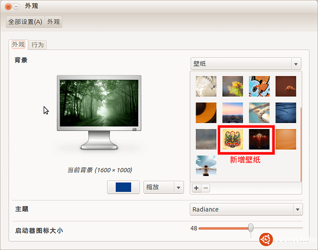

usr/share/backgrounds下放入壁纸文件
usr/share/gnome-background-properties/下可以增加xml文件以达到在系统壁纸设置中增加新壁纸的选项:
新增xml的例子:
<?xmlversion="1.0" encoding="UTF-8"?>
<wallpaperdeleted=“false”>
<name>DefaultBackground</name>
/usr/share/backgrounds/ubuntukylin-default-settings.jpg
zoom
<shade_type>solid</shade_type>
#3465a4
也可以修改系统原有文件ubuntu-wallpapers.xml或precise-wallpapers.xml来加入新壁纸信息。
