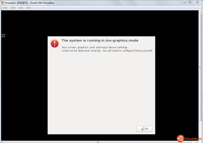

我在win7下用光盘装的ubuntu 13.10版本。
按找说明分了区,装完之后 我选择ubuntu系统 进去之后提示“the system is running in low-graphics mode”
这个是显卡问题 我用了网上办法都没有解决
来个高手解决下啊 我等着在~~感谢啊

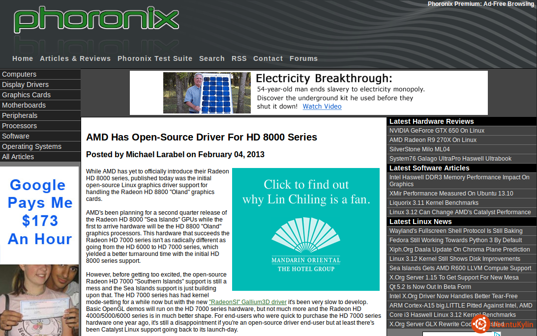

你的显卡是不是他???
AMD发布Radeon HD 8000系列开源Linux驱动
这应该是他的home

我给你找到了他的下载首页,,中文的地址,你自己去选择对应你的型号下载吧,地址给你,,,
看最后的图里面就是这下载去吧,,,
http://support.amd.com/zh-cn/download#
楼主我和你出现相同的问题,我是在虚拟机里运行ubuntulylin卸载KDE桌面后出现的。求解!!!
PS:我是在新立得软件管理器里面卸载的。
正常还能启动吗???
不能。启动开始有个修复选项,但修复不了。不断重启,然后卡在那个界面。
不行你在启动那里取得最高权限,修复更新一系grub看看,,
