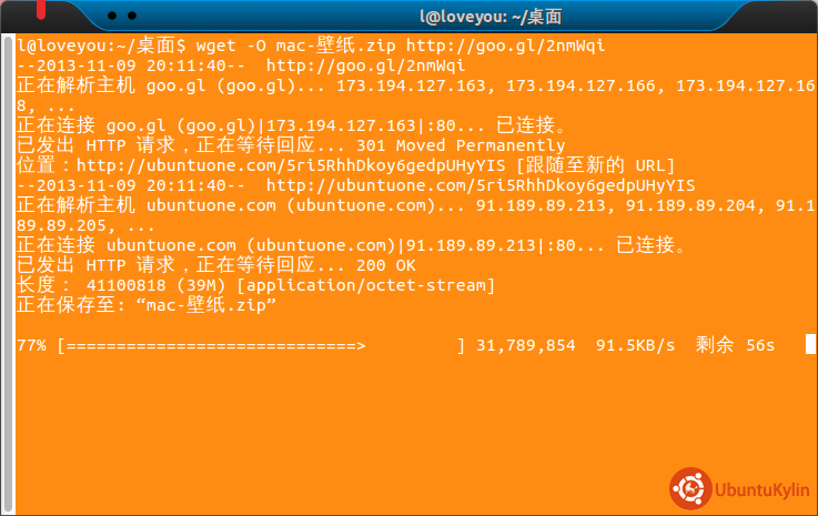

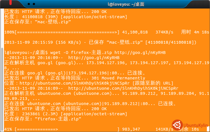

1:首先打开终端输入我的命令下载firefox主题以及mac最新版本壁纸一套,壁纸你随意解压放在哪里,火狐主题解压后打开火狐浏览器直接拖拽进去会自动提示安装。
wget -O firefox-主题.zip http://goo.gl/nKyRHB
 wget -O mac-壁纸.zip http://goo.gl/2nmWqi

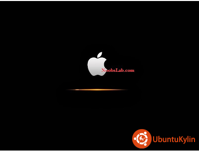

6: 应 用 飞 溅 MBuntu
sudo add-apt-repository ppa:noobslab/themes
sudo apt-get update
sudo apt-get install mbuntu-bscreen-v2
如果你不喜欢飞溅MBuntu,你可以得到回到Ubuntu的飞溅:
输入以下命令来删除飞溅:
sudo apt-get remove mbuntu-bscreen-v2

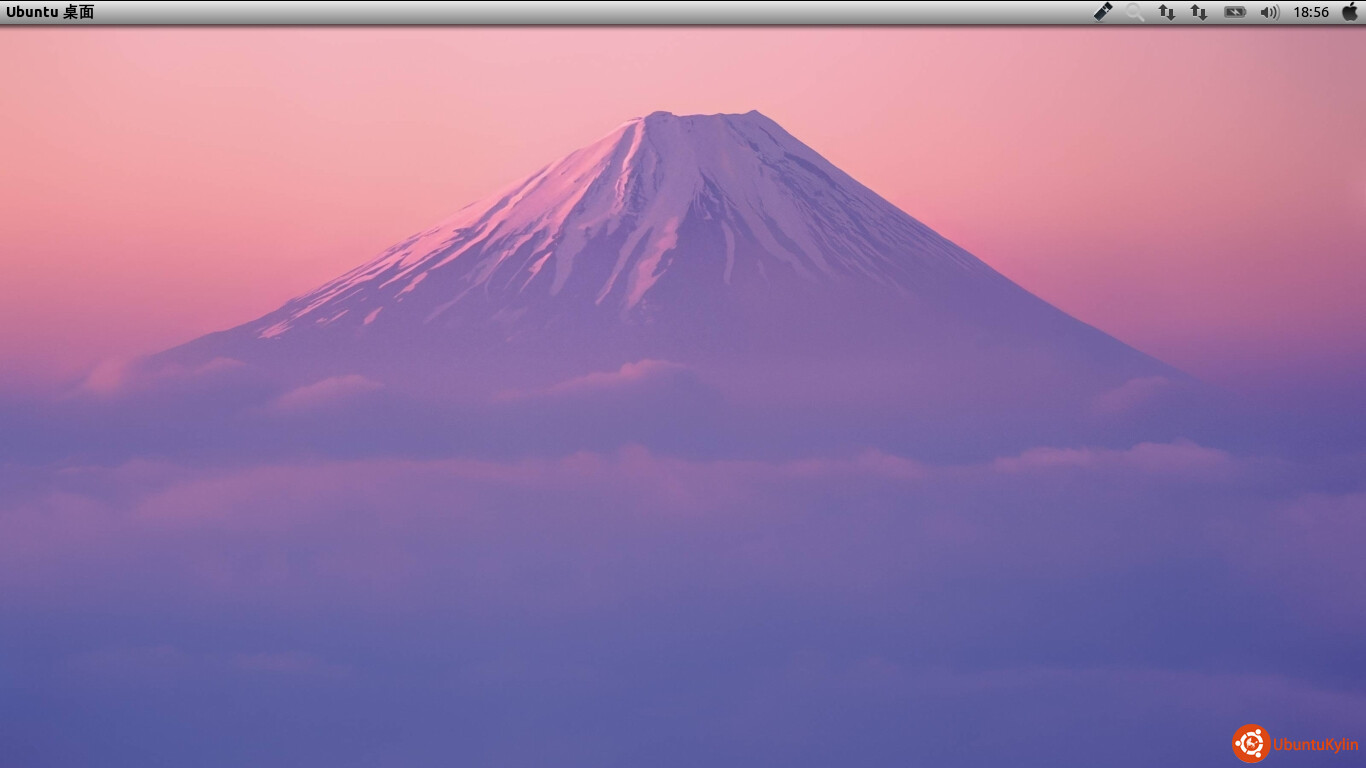

下面上一张登陆截图看看效果:
2013-11-09 00:25:06的屏幕截图.png
看看任务栏上边这个搜索图标他完全取代了启动器dash
2013-11-09 18:58:23的屏幕截图.png
桌面再也不用摆放什么了美观实用,这是我的桌面

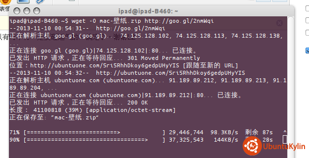

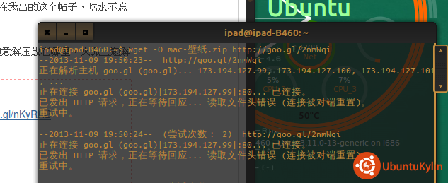

我这终端执行这一条命令时就出错,提示:读取文件头错误:
这地址是英国,,我看看有办法没有啊,,,
好了操作吧,,我试验了没问题。。
真的可以了看看截图我不会骗人的,,
你仔细看看我上边的说的命令,有点改动,你按着步骤操作就好了,,
是不是与我的源有关系;刚才我又在试还是不行。
还请LZ发给我,现在我先执行下面的步骤可以吧!

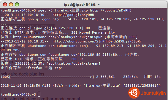

好吧上传网盘给你吧,,够意思吧,,等下连接给你,,
谢谢赞许,,:4_102:
太够意思了,大力支持您!
这个源文在鸟语网页,,十有八九打不开吗,翻墙好过,,哈哈,,,
现在可以下载了,也许是国外网站我这有时可以有时不行,是要碰运气的。搞定了,谢谢LZ,

2013-11-10 01:20:20的屏幕截图.png
我说的是这里搜索,,,
