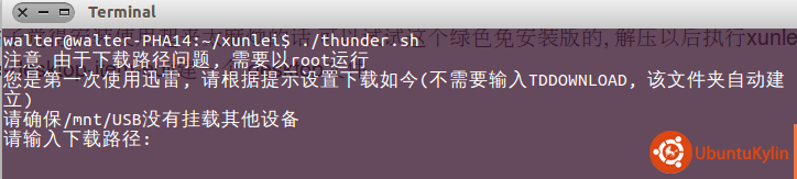

如果你看过我之前发的帖子觉得安装使用起来太麻烦的话 可以试试这个绿色免安装版的, 解压以后执行xunlei.sh即可. 觉得麻烦的话可以用gnome-desktop-item-edit建一个.desktop文件.
迅雷2.64 for Ubuntu X86

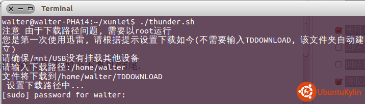

简单说明 第一次启动后会要求输入下载如今, 输入一个合适的路径即可, 如今不要以/结尾.
设置如今时需要root权限, 输入用户密码继续
然后会在/mnt下建立USB文件夹, 并链接到你输入的下载如今中.

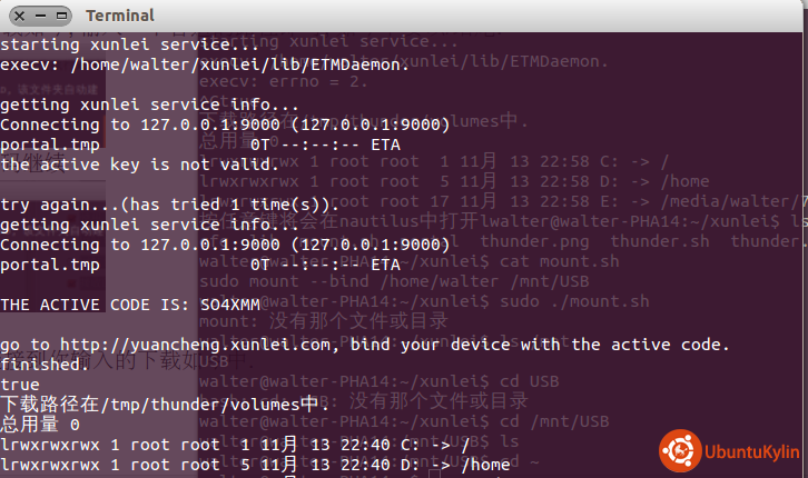

然后迅雷开始启动, 启动成功后会显示激活码
THE ACTIVE CODE IS: SO4XMM
再迅雷远程迅雷远程 添加下载器, 红色部分就是激活码.
同时会显示磁盘映射, 比如我的电脑是
lrwxrwxrwx 1 root root 1 11月 12 23:15 C: → /
lrwxrwxrwx 1 root root 5 11月 12 23:15 D: → /home
在下载时选c就会下载到/TDDOWNLOAD中, 选D则会下载到/home/TDDOWNLOAD中.
按任意键继续, 然后会打开natilus窗口, 可以看到C: 和 D:等文件夹.
