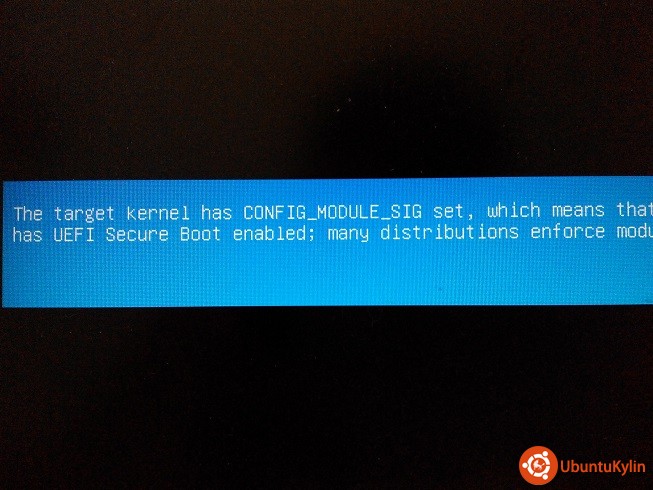

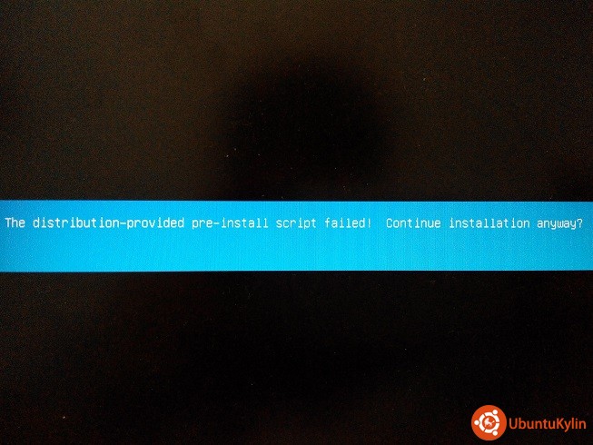

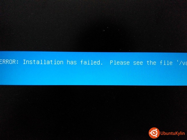

兄弟 在安装途中陆续又出现了这几个问题 最后安装失败 求支招
又遇UEFI,,,这个坑死好多银,,,:frowning:
后面的提示信息来看,估计得重新编译内核,去掉签名验证选项CONFIG_MODULE_SIG
去掉?怎么操作?
是在对话框那里选“否”吗,是和否我都试了,最后都是安装失败
我估计是不是最初那个对话框的问题没有解决,才导致后面都进行不下去了
