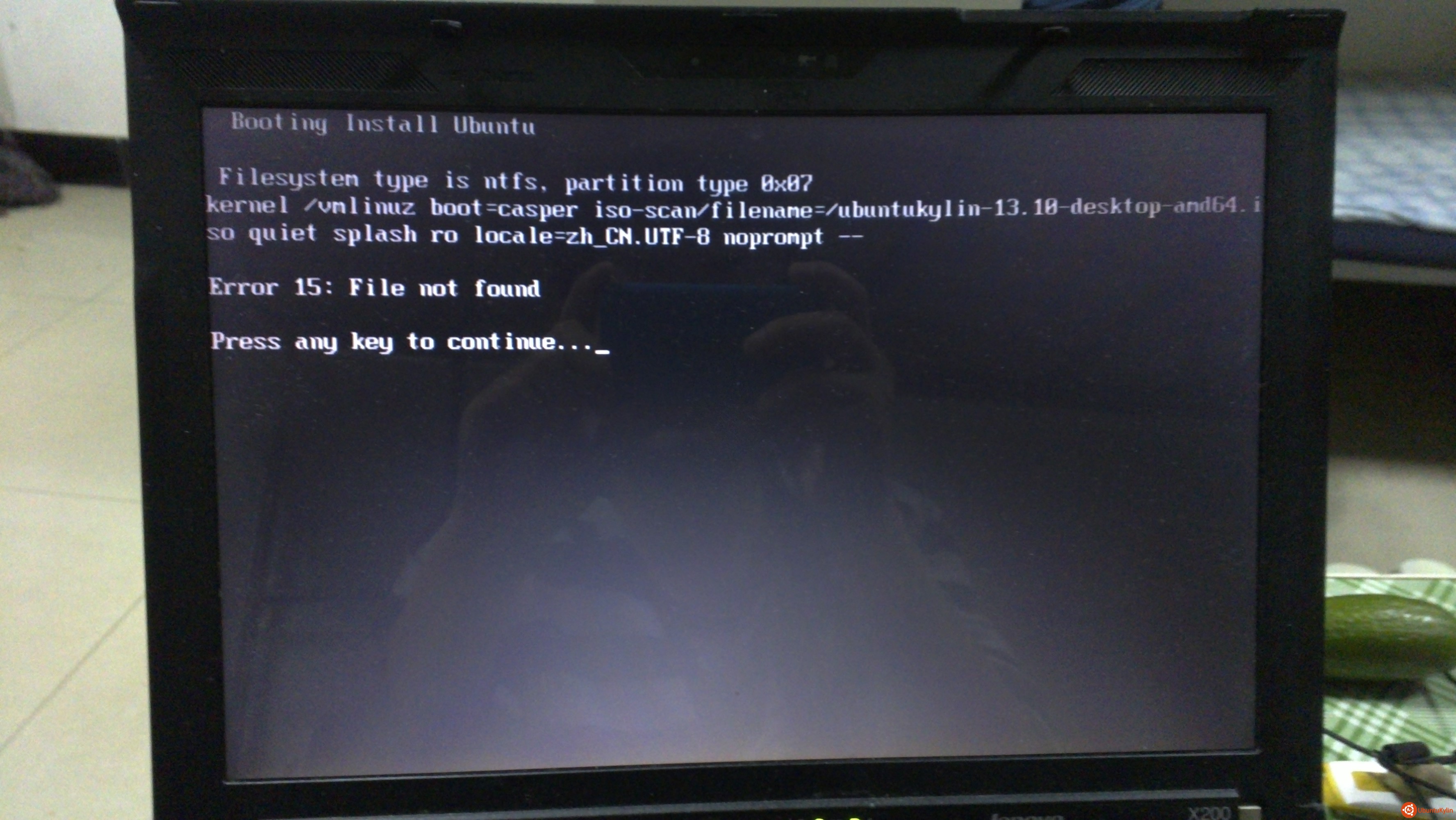

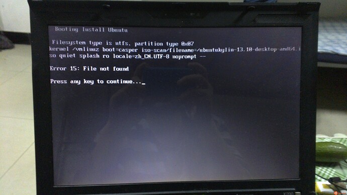

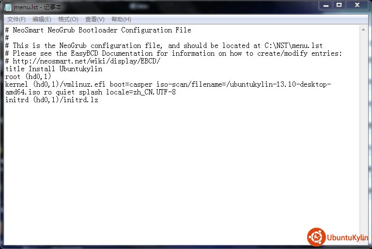

怎么总是找不到文件,急急急!
进入引导 ,开始安装后就提示这个
怎么按都返回
这个总是重复
完全按照网上来的

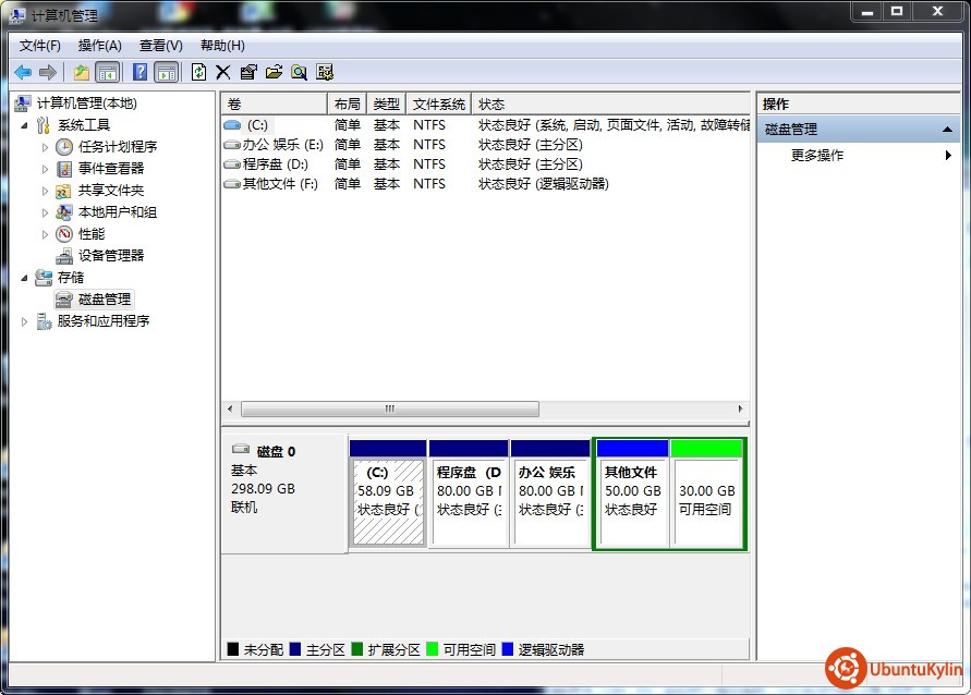

硬盘分区
你至少要描述一下 你是如何做到这步的吧
比如你是如何装的 光盘 u盘 or 硬盘
仅凭一张图。。。无语
硬盘装的帮我在看一下吧,我又传图了。现在用的win7 32位,装的是ubuntukylin 64位 我电脑内存4g的。

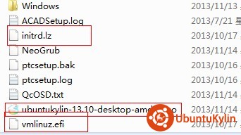

这个我记得好像说 不要放在系统盘 :7_137:
在找找看

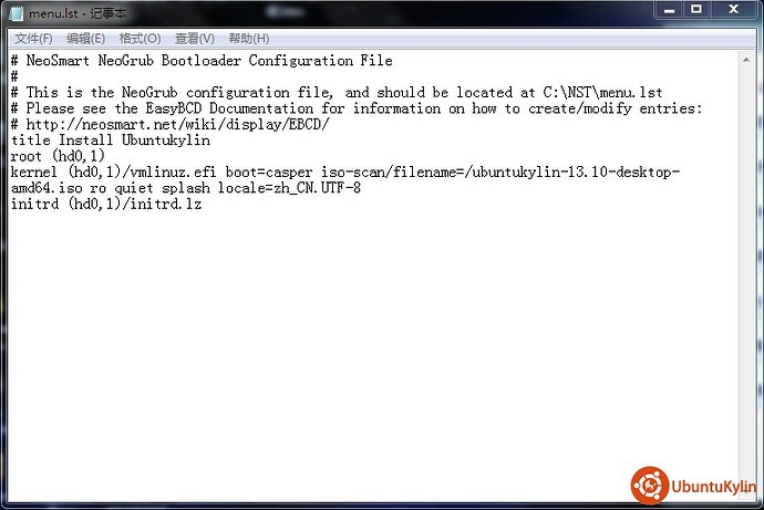

我是按照这个来的 你看看 对不对 http://teliute.org/linux/Ubsetup/jichu3/jichu3.html
而且 你这里c盘 应该是 (hd0,0)
而不是(hd0,1) …:4_95:
你硬盘又没有保留分区 所以还是(hd0,0)

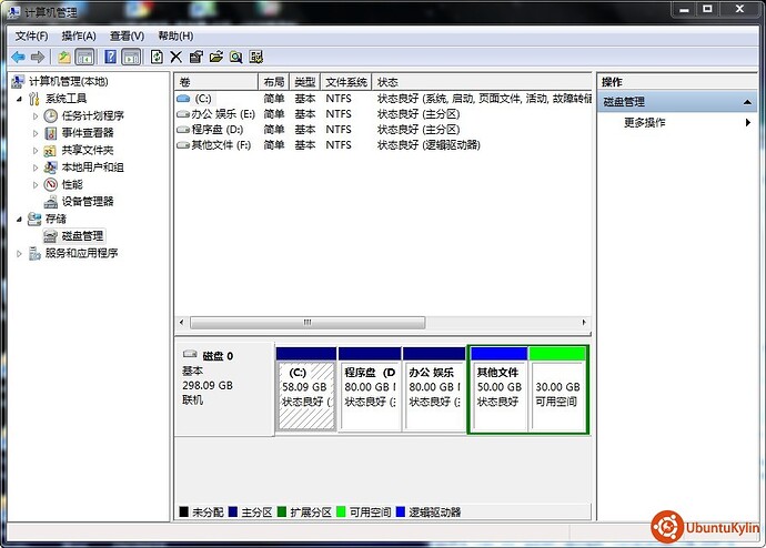

我这个不是有个磁盘0的隐藏分区吗?你看一下是不是 上面有图片
跟我这个分区ntfs有关系吗?

你多大硬盘 300G 的?
都是隐藏 你后面 cde哪里来的空间?
前面显示磁盘0, 是你当前第一块硬盘的总体情况 后面显示的是各分区情况
这里的磁盘0 就是 hd0
恩 ,我试一下。320g
谢谢啦 我安装成功了!现在还有一点问题就是进win7系统要按两次,先选择蓝色界面的win7 然后再跳转到win7和Ubuntu安装界面 在选择win7才能进入,这个怎么解决?现在win7里面的EasyBCD 和c盘里的那三个文件能删了吗?

其实你现在系统装好了 可以在 主引导上安装grub2 来引导win7 和 ubuntu
我这安装过程跟教程的图不太一样。第七步好像没有那个 ,我忘记了。现在就是Ubuntu 来引导 Windows 好别扭。 主引导上安装grub2 来引导win7 和 ubuntu 这个步骤怎么弄呀?没看懂!
就是进入 ubuntu 系统后 安装grub2 到 MBR,这样就是由grub2 来引导 win7 和ubuntu ,上面的链接中第七步设置引导设备 如果是/dev/sda的话,系统装好后会直接把grub2安装在MBR
sudo grub-install /dev/sda
:Dererer安装的ISO文件放在C盘的话就应该是(hd0,0)吧!怎么会是1
