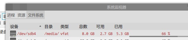

插入u盘 系统监视器显示 我u盘 是/dev/sdb4

这个到不至于,u盘只有一个分区,硬盘有多个,不会搞错的,我现在就是觉得可能硬盘引导的时候u盘是fd0, msdos1,但u盘引导的时候,可能是hd0,msdos1
