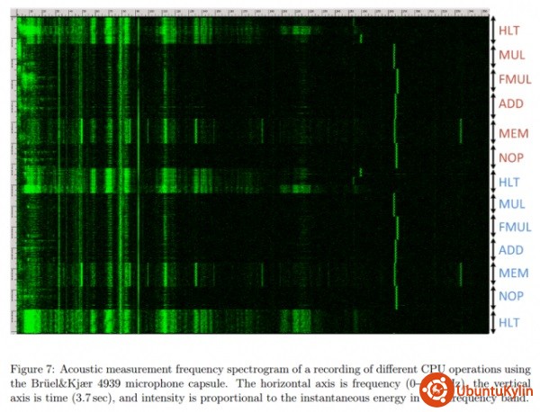

这种声学密码分析方式,由Daniel Genkin、Adi Shamir(参与发明了RSA加密算法)以及Eran Tromer共同发明,他们使用了所谓的边信道攻击。边信道是一种非直接和非常规的攻击载体,因而没有受到应有的保护。例如,用户的手机密码阻止了黑客的直接攻击,但是如果黑客可以通过查看屏幕上的油腻污迹而测算出用户密码,这就是一个边信道攻击。同理,安全研究人员就可以通过侦听用户电脑产生的高音调(10 150千赫兹)声音来解密数据。
这可能听起来很疯狂,但利用正确的硬件工具来破解实际上并不难。首先,如果你确切地知道所要侦听的频段,那就可以使用低通和高通滤波器来截获电脑中CPU正在解密数据时所发出的声音(实际上,声信号由CPU电压调节器产生,它需要在多样和丛发性负载中保持恒定电压)。一旦收到信号后,剩下的时间就是要读懂它。

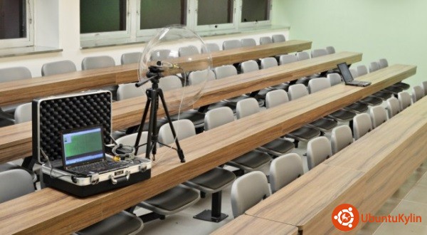

得益于一个高品质的抛物面麦克风,研究人员在距离4米的地方成功提取了解密密钥。更有趣的是,他们还设法将这种攻击实验用在了远离目标的笔记本电脑,而工具则是利用了一部30厘米外的智能手机。研究人员对不同的笔记本和台式机的进行了攻击测试,结构都获得了不同程度的成功。值得的是,相同类型的电子数据也可以从其他地方被获取侦听到,比如墙壁上的电源插座、以太网接线的远远程终端,甚至是仅仅通过触摸计算机的方式(声学密码分析实际上是一门出奇危险的学科)。试想一下,如果你在实验室、咖啡厅或其他公共场所解密一些文件,有人可以只通过将自己手机靠近你的电脑就能够获取你的解密密钥,随后就很有可能进行成功攻击。利用HTML5和Flash能够访问麦克风,或许只通过建立一个网站也能够监听到解密密钥。研究人员提出了一个特别邪恶的场景:将麦克风放入一个共存的服务器中,架在数据中心的槽箱位,然后侦听附近数百台客户终端的加密密钥。
