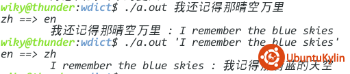

运行结果如图所示
Screenshot from 2014-04-05 20:01:05.png
Screenshot from 2014-04-05 20:02:03.png

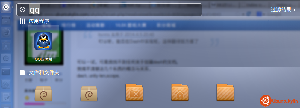

点击左上角的 图标,显示的是Dash , 可以进行搜索。
在Dash面板底部,如图,为lens,包括音乐,文件,视频,图片等等。
scope可以看成是后台。
那视频搜索为例,Scope主要是从优库上获得数据,按照一定规则进行处理,将搜索结果显示在Dash面板上。

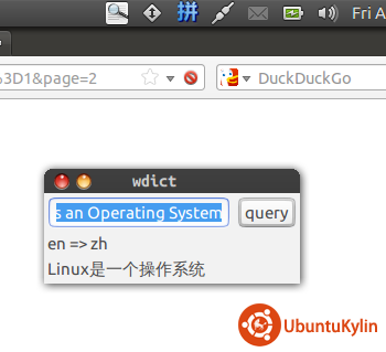

我写了一个很简单的客户端形式的百度翻译。
Screenshot from 2014-04-11 20:16:31.png
Screenshot from 2014-04-11 20:16:01.png
Screenshot from 2014-04-11 20:16:52.png
设置为窗口置顶,看英文的时候还是比较方便的。
不足的是这个翻译的结果有点单一。

添加了划词翻译的功能,
其实是周期为500ms的回调检查用户是否选中了一段文本,然后翻译
