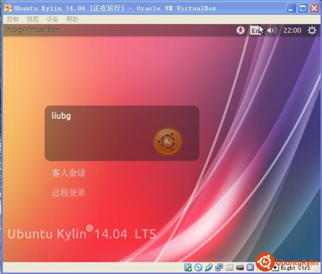

Kylin 13.10安装更新后Windows和Kylin均无法进入,有人知道原因吗?今天已经是第二次了。前期遇见过一次。安装更新后提示重新启动,重新启动电脑后无法进入系统引导界面。只有一个光标在闪,光标下有一个句点。有没有人知道原因?是不是Kylin安装后尽量不要安装更新?虚拟机下Kylin 14.04安装更新后也无法使用,没有任何图标。
