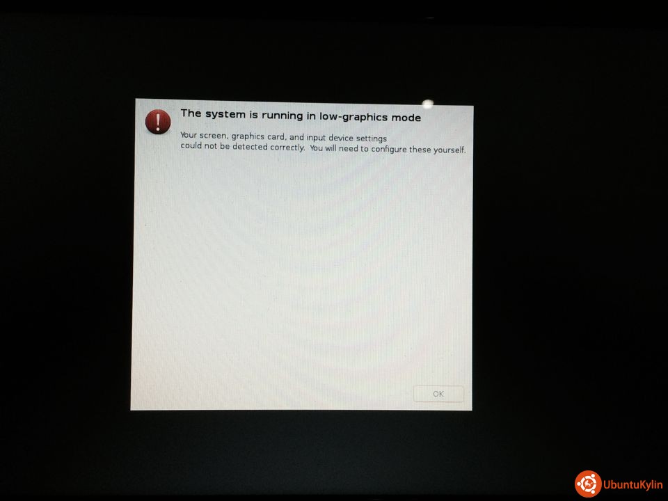

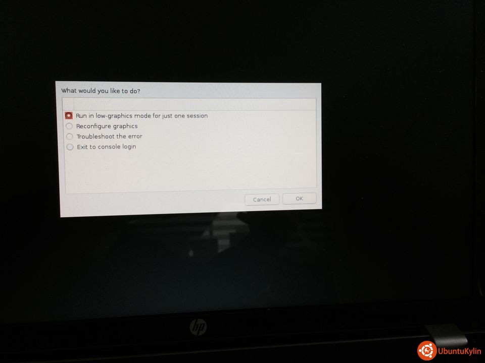

不管是安装还是试用都提示 the system is running in low-graphics mode,然后就出现四个选项,我新手,不知道按什么键可以选择。

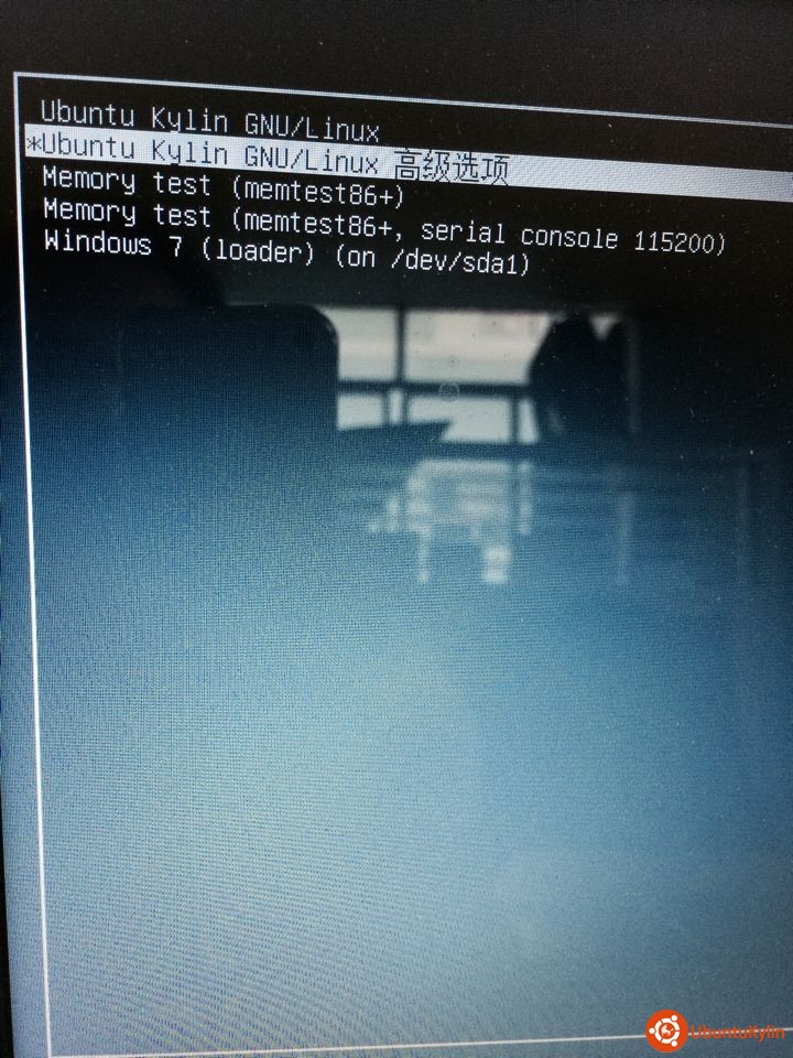

那个问题解决了,选择高级选项,就能进去了。但是我不知道原理,还望高手解答!感激不尽,有的问题谷歌百度不好使啊,没办法。

我的惠普Pavilion 15-e042Tx 笔记本和你的毛病一样,只是安装时没有出现这个,安装好后登陆不了桌面,出现这个画面,求高手解决,谢谢!

从显示看是显卡驱动的问题,一般出现在ATI显卡上,通常这种情况是由于ATI显卡引起的

在这个界面下可以通过Tab切换选择焦点
在这个界面下可以通过Tab切换选择焦点

那个问题解决了,但是我不知道原理。
选择高级选项后可以进入。
我的惠普本子也一样,原先内核为3.13.0.19以前的构建版可以,后来内核升级(3.13.0.20)后的构建版就不行。我是用以前的构建版安装,安装好后在专用驱动中搜索ATI显卡闭源驱动,系统就正常了,最近Kylin出正式版后再没安装过。
综合以上评论,目测是新内核有点ATI显卡有关的bug
谢谢大家,我装13.10也是这样,前段时间装了了个14.04测试版正常,安装正式版反而显示显卡问题了,真是奇怪
