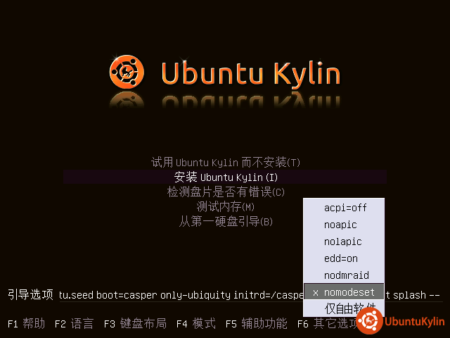

(2) 如果没有关闭选项,可以在从U盘启动时按一下上下方向键,会出现安装菜单,选择“安装Ubuntu Kylin”,然后按F6键,出现选项菜单,移动上下方向键选择“nomodeset”,按空格键选择(如下图),前面有个“叉”表示选择上了,然后按ESC退出编辑,回车开始安装即可。
这样也不行,只有左上角的光标在闪,连黑屏也不来了。
