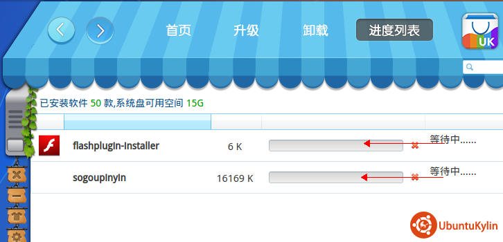

软件中心卡着不动,也无法撤销之前的操作
如图,想取消 flash的下载却没有相应的操作,结果就一直卡着不动!
flash的安装是会卡在60%比较长的时间 用ubuntu软件中心装也同样会这样 这是flash导致的 但看lz在一开始就卡住了 是不是已经下过一次 卡在60%后强制关闭了软件中心 导致apt被锁了 再启用软件中心会无法进行安装
建议用户在安装flash和wps时 如果在60%卡住 或在安装一半时不动了 不要去强制关闭 放一边不用管 做自己别的事情 一会回来看就会发现安装好了的 这两个软件的下载和安装都会比较慢
“等待中”应该还没有开始下载和安装,LZ是否完成认证?
这种状态下可以通过进度条后面的“叉”取消操作,不过这个只能在下载阶段起作用,一旦开始安装了就无法通过此种方式取消。
另外也需要确认一下网络状态如何?
有时候使用的软件镜像源可能响应较慢,也可能导致这个问题,可以考虑在更新管理器中切换使用“主服务器”试试
flash是这样的,我前几天安装的时候就是在60%的时候不动了,我就做其他事情,也不知道多久想起他来的时候已经安装完毕了
