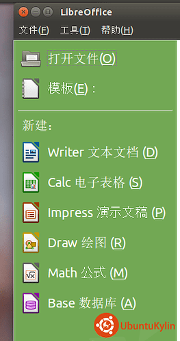

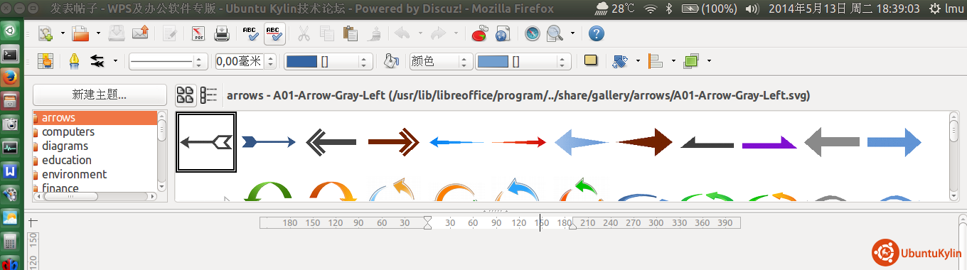

菜单栏消失你可以这样试试,先打开一个带菜单栏的libreoffice例如Excel,然后用右上角的关闭按钮关闭,再用左侧的选项打开draw,应该就出现菜单栏了。我的word开始没有菜单栏我重装libreoffice也不管用,后来就是用这方法解决了。
我在libreoffice calc里测试,无论是通过菜单打开excel文件,还是通过打开按钮打开excel文件,右上角都没有关闭按钮啊。。。。难道是主题问题?
看第一幅图片的最右边,第二幅图片就是关闭以后的,从这打开就要菜单栏了
