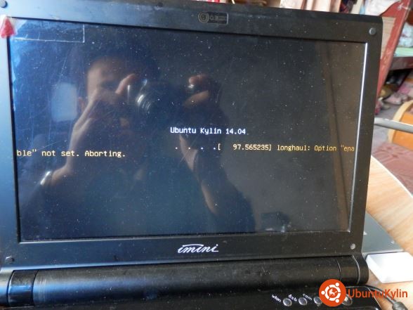

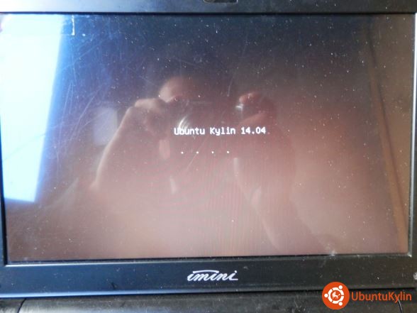

为什么我的安装不起??
光盘和U盘安装都不行,出现以下
然后主黑屏了。请问下各位是何解??
有什么错误提示呢。。。
看不清你写的什么,似乎说是什么东西没有设置

图片太小, 那行字看不清, 再传一个吧
这次能看清了吧。如果发错了烦请版主移一下,谢谢
6楼重发了图片了。

Ref: http://www.neowin.net/forum/topic/1154138-debian-longhaul-is-borken-in-this-configuration/
创建文件/etc/modprobe.d/blacklist-longhaul.conf, 写入blacklist longhaul
不过你这是在安装启动过程折腾出来的, 没法这么做. 具体怎么解决可能要找高手来了.
Ref: http://www.spinics.net/lists/cpufreq/msg03673.html
似乎是2012年打上的patch, 说的Longhaul driver for VIA Cyrix processors, 你把CPU型号报一下? <-虽然报了可能也没什么用.
威盛C7-M本来有一次好像是开始安装驱动之类的东西了,但是安装完重启就不行了,还有就是我安装的时候也没有选择试用和安装的那个界面
